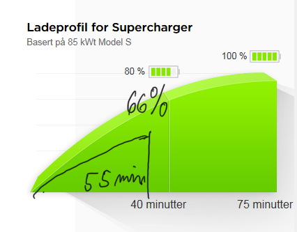

Min ladekurve i dag. Havde kørt 45 km med GPS indstillet på SUC Køge. Inden da hjemmeladet til 87 km med 6 A i et par timer for at få varme i batteriet.
Startede på SUC med 23 km. Efter 55 min opladt til 66 pct. og 270 km. Så gad jeg ikke mere.
Det startede ellers så godt med 99 Kw men allerede ved 10 pct blev ladningen reduceret og ved 25 pct var den nede på 63 Kw. Ved 50 pct nede på 50 Kw.
Der holdt en 85 fra 2014 der efter 75 min ikke var nået op på 80 pct. Ejeren anede ikke hvad han havde krav på, og sådan er det nok med mange der ikke bruger SUC på langturen.

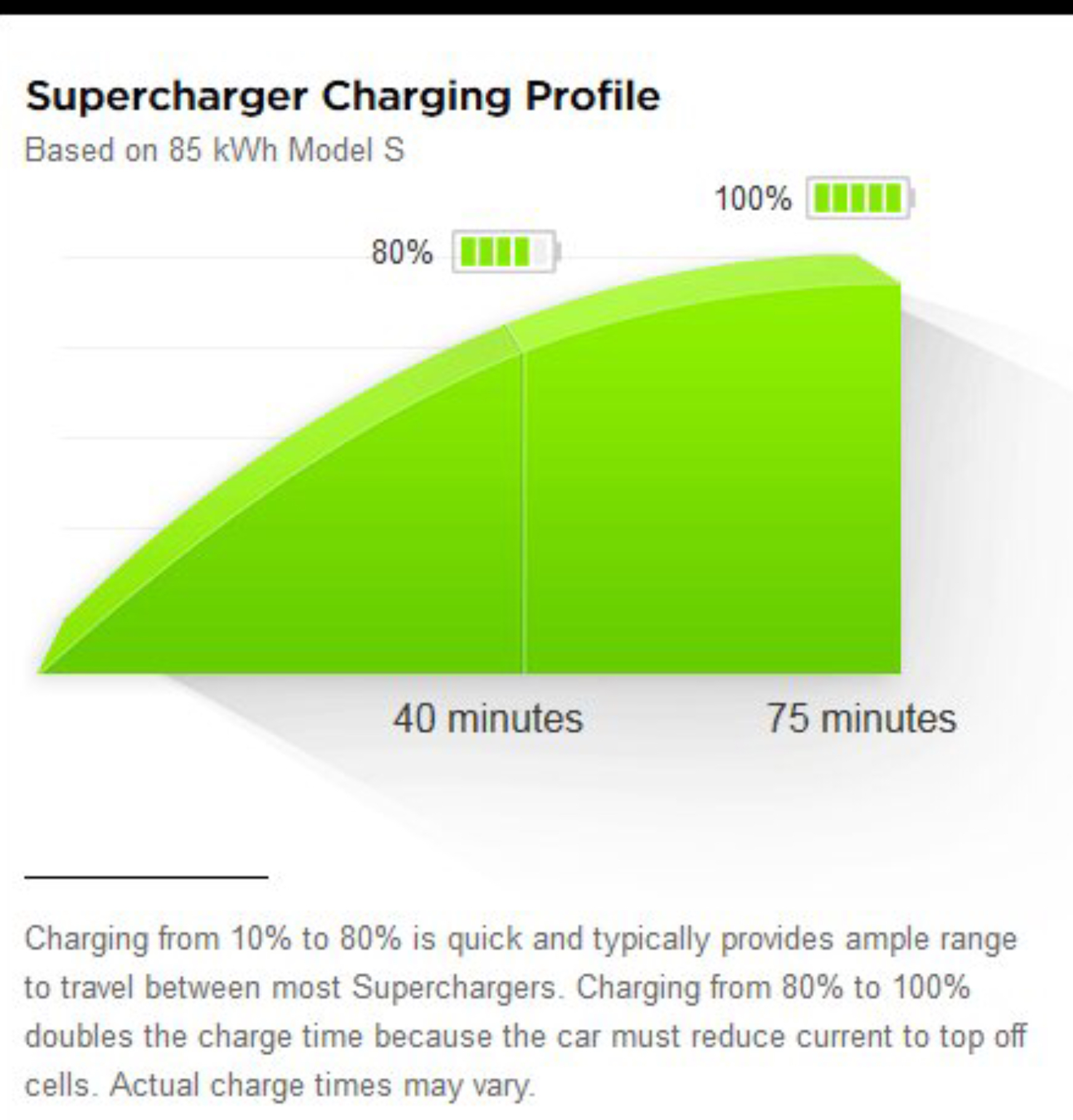

Husk nu lige at få den lille detalje under billedet med...
Quote from SuneH
Fra Teslas hjemmeside i 2015

Forstår din kommentar til teksten under ladekurven. Det er vist lidt mere end en “variation” vi er udsat for her og sjovt nok for mange på en gang og efter en update. Vi taler om en forringelse på 30/40 pct.
