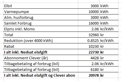

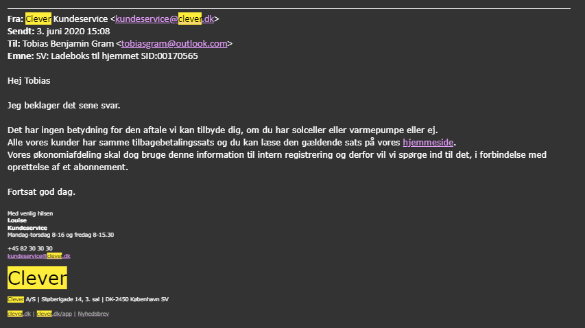

Der er noget jeg ikke forstår. Kan min elregning totalt blive mindre når jeg har Clever og Varmepumpe:
Hjælp :-) Se svar fra Clever ang. varmepumpe og refusion:

@Tobias83 Ja gad vide hvordan de regner den ud. Mon de rent regnskabsteknisk regner med at bilen bruger de første 3000 kWh, og så bruger varmepumpen og huset resten? Det er vel eneste grund til at de kan give refusion for det fulde beløb. Og giver du kun 369 kr/måned i abonnement?

Mjowe det har de jo nok. Men hvornår ved de om du er kommet over 4000 kWh totalt? Hvis du allerede i april har brugt 4000 kWh for bil+hus+varmepumpe, så er resten af året vel til nedsat afgift? Men jeg tvivler på de har adgang til husets måler. Det kunne de selvfølgelig godt via energinets datahub, men hvordan kan det så give fuld refusion?
MOS Jun 22 '20
Jeg tænker, at de satser på, at resten af huset bruger min. 4000 kWh på et år (da de fleste husstande ligger deromkring) og at al opladning af elbilen dermed bliver til nedsat afgift. Viser det sig så, at resten af huset bruger mindre end de 4000 kWh, må de nok affinde sig med et mindre tab. F.eks. bruger resten af huset kun 3000 kWh, så mister de nedsat afgift af 1000 kWh, dvs. ca. 1000 kr. eller under 100 kr./mnd. Jeg tænker, at de sikkert har høj nok fortjeneste generelt til, at de kan tillade sig at tabe den smule på enkelte kunder. Det giver sikkert billigere administration og gør at hele produktet er lettere at gennemskue, hvilket også er en fordel for alle. Der er jo også nogle ganske få, der kører 100.000 km om året og som stadig får flatrate - og det taber udbyderen jo nok en del mere på...

Hvis elbilen kun har betalt 21 øre/kWh i afgift, så bliver det da mindre som Clever kan trække retur? Så bliver der da meget langt op til 2,06/kWh i refusion. Det må da være en fordel at huset kun bruger 3000 kWh, da de så kan få 89,2 øre/kWh af de første 1000 kWh og dernæst 21 øre/kWh af resten. Men hvordan ved de hvor langt husstanden er med 4000 kWh-loftet?
Hvis det var mig, så ville jeg sige at al bil-strøm var til den lave sats, men så kan der kun trækkes (0,21-0,004)*1,25=25,75 øre/kWh fra. Så kan refusionen ikke blive 2,06 kr/kWh, men kun 1,2075 kr/kWh.
Eller misser jeg en eller anden pointe totalt?
