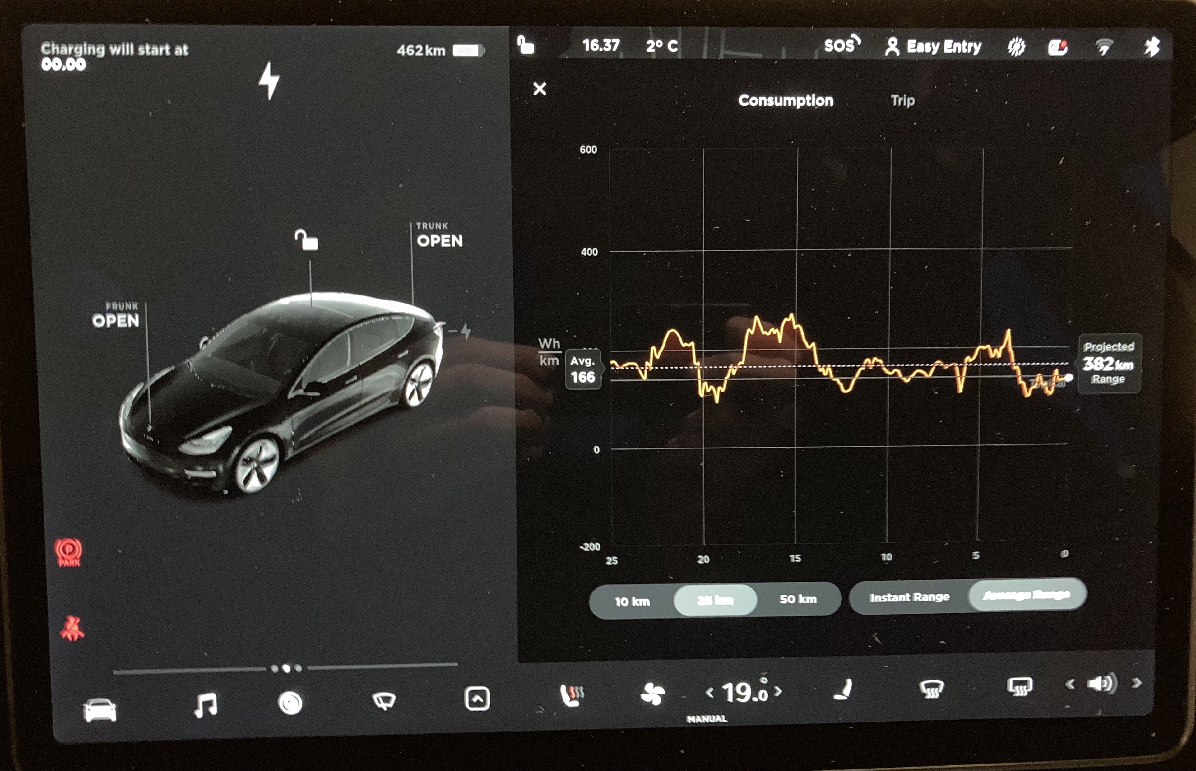

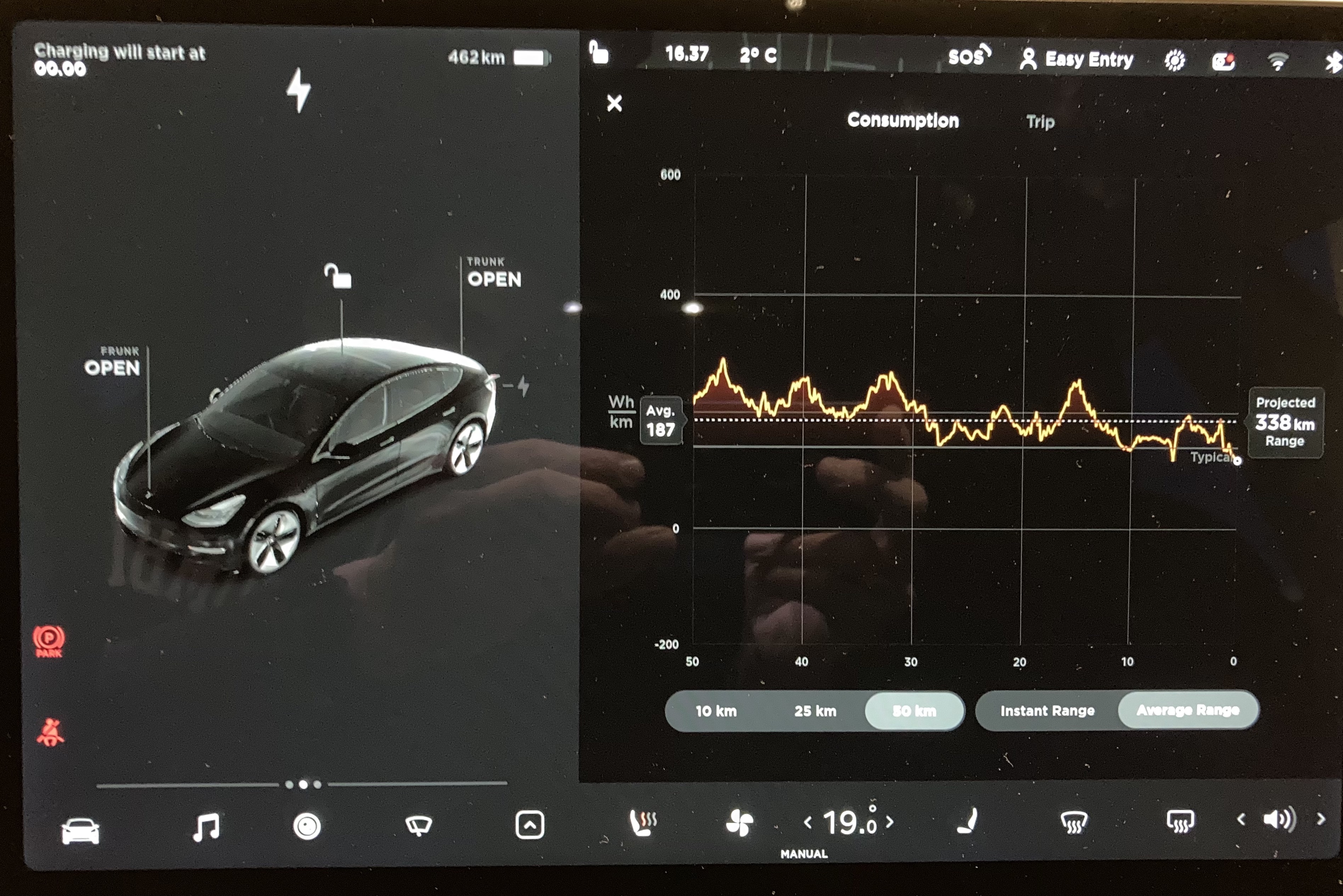

Dette interesserer mig, så her er mine resultater for min 2021 LR AWD, med 200 km på kilometertælleren og med 25km og 50 km gennemsnit for at få det mest repræsentative resultat. Batteriet er i øjeblikket på 85%. Jeg kan gøre det igen, når det er 100%, hvis det er nødvendigt, men jeg oplader normalt kun 90%. Ved 100% antyder det en "rated" rækkevidde på 542 km (langt under de annoncerede 580 km som forventet).
De fleste af mine sidste 50 km har involveret nogle 80-90 km / t kørsel og en masser af kolde, korte kørsel rundt i byen med stop og start.
Begge beregninger giver mig en ru batterikapacitet på 74,6 kW. Til "usable" batteri lyder det godt for mig.

MOS Jan 8 '21
@AMT3
Det er egentlig lige meget, om du bruger tallene for de seneste 10, 25 eller 50 km. Det burde give samme resultat, når du gange tallene sammen (bortset fra afrundingsfejl).
Det er dog vigtigt, at SoC er høj for at undgå for stor afrundingsfejl. Hvis SoC er 100%, så er afrundingsfejlen max. 1%. Hvis SoC er 50% er fejlen max. 2% og ved lavere SoC går fejlen asymptotisk mod uendelig.
En usable batterikapacitet på 74,6 kWh (ikke kW) lyder helt fint for en LR. En rated rækkevidde på 542 km vist i displayet ved 100% opladning ser også helt rigtigt ud. Men husk at de annoncerede 580 km rækkevidde er opgivet efter WLTP-standarden, som er en standardiseret test. WLTP har intet med virkeligheden at gøre og heller ikke det, der vises i displayet, så du kan ikke sammenligne WLTP med rated km vist i displayet. Rated km rækkevidde er som nævnt flere andre steder beregnet ud fra et fast gennemsnitsforbrug (en konstant), som Tesla har fastsat. Jeg mener, at dette gennemsnitsforbruget er fastsat, så det svarer til den amerikanske EPA-standard. Det er ikke det samme gennemsnitsforbrug som fra WLTP-testen og sikkert heller ikke det gennemsnitsforbrug, som du har i praksis.
