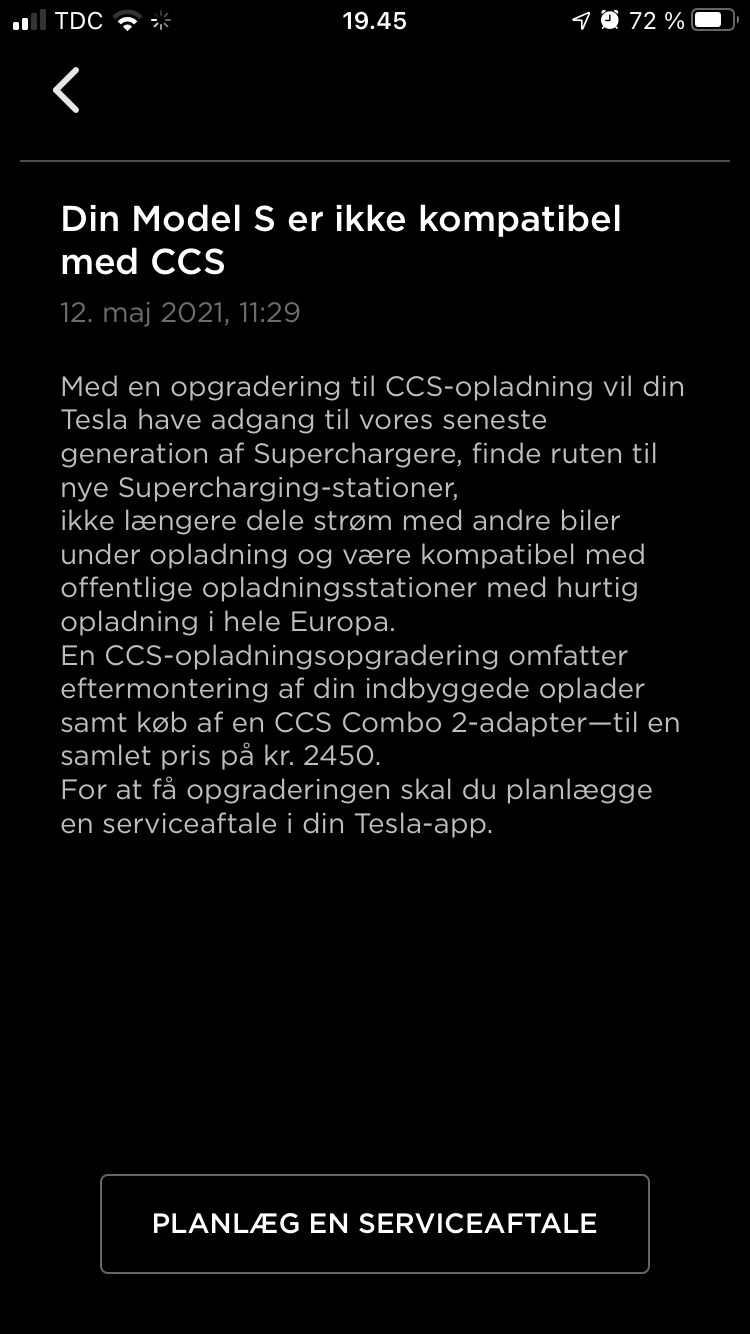

Hej, jeg har en model S 85D fra 2015 og er ikke imponeret at ladetiden. Tesla har tilbudt en opgradering til CCS-opladning. Har I erfaringer med en sådan opgradering?

Hej, jeg oplever langsom opladning på Superchargers. Prisen er 2450 og giver adgang til nyeste generation af Superchargers, derfor havde jeg en forventning om at det også gik hurtigere?

Du får adgang til de nye, men det kommer ikke til at gå hurtigere, det er din bil der er begrænset af Tesla. Læs denne tråd om langsom ladning og gruppesøgsmålet, det vil nok være en god idé at deltage i det

Korrekt. CCS-opgraderingen giver adgang til alle CCS-ladere, både Teslas SuC V3 samt 3.-parts hurtig- og lynladere med CCS-stik. Men ladehastigheden vil stadig være begrænset af bilens battery management system. Altså samme, lave ladehastighed som du oplever nu på Teslas superchargere. Desværre.
Men det giver da lidt mere fleksibilitet at have flere ladere at vælge imellem. Jeg tænker specielt de nye Tesla SuC V3, der efterhånden skyder op mange steder. Regn med, at alle nye Tesla SuC, der bliver udvidet med fremover, udelukkende kommer med CCS-stik.

Vi har fået den omtalte opgradering. Det virker fint på V3 laderne, men hastigheden er uændret ift før. Så fordelen er udelukkende at man får adgang til SuperCharger V3 og alle de andre ladeoperatører, fx Ionity m.fl. som kun har CCS ladere til rådighed.
