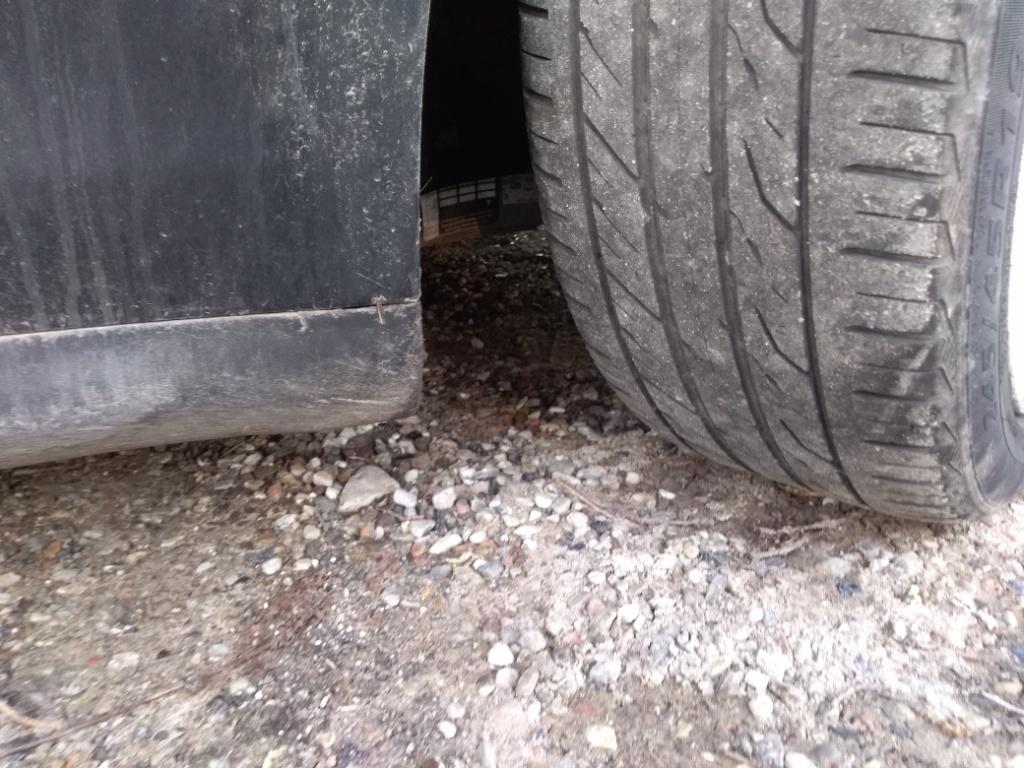

Kig ind under bilen inde i hjulskærmen lige bag ved højre forhjul. På forreste højre hjørne af batteriet sidder en mærkat. Du skal helt ned på jorden og kravle for at kunne se den.

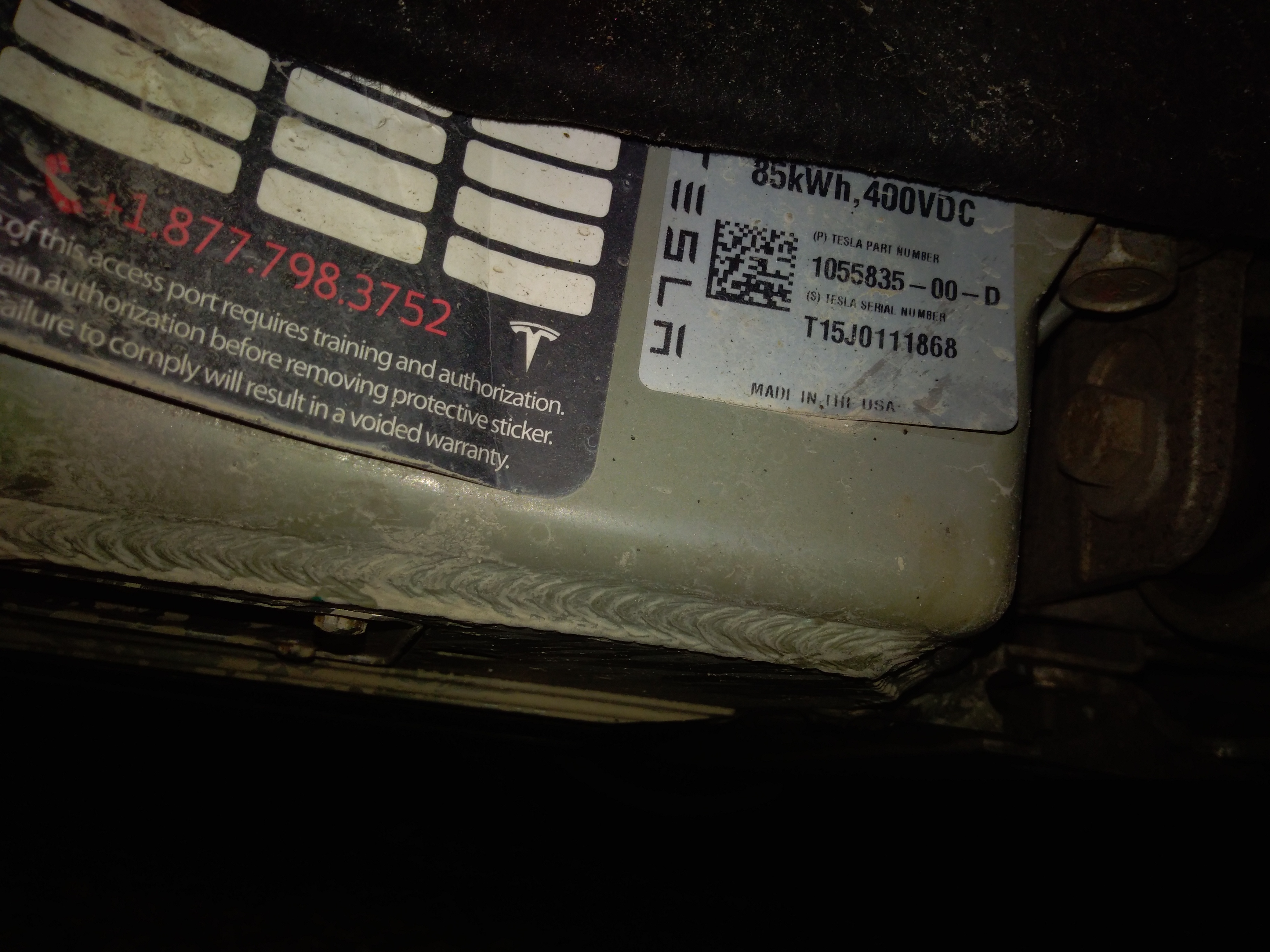

Det originale 400VDC batteri har en mærkat, der kunne se sådan ud:
Har du fået et nyt 400VDC batteri, så er det sikkert også blevet nerfed mht. ladehastighed, ligesom det gamle. Søgsmålet vil derfor også være relevant for dit nye batteri.

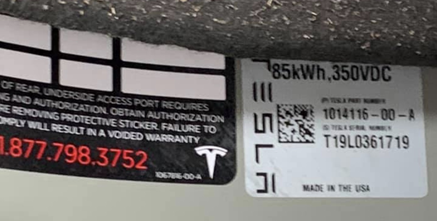

Der eksisterer også et nyt 350VDC batteri, som Tesla i enkelte tilfælde har brugt som udskiftningsbatteri. Det nye 350VDC batteri har en mærkat, der kunne se sådan ud:
Hvis du har været så heldig at få et af de nye 350VDC batterier, så har det en noget anden ladeprofil, der minder lidt om det gamle 400VDC batteri fra før FW opdateringen, der reducerede ladehastigheden. Ladeprofilen er ikke helt identisk, men tæt på - nogle steder på ladekurven er den lidt bedre, nogle steder lidt ringere. Men alt i alt rigtig fint. Batteriet har også lidt højere energikapacitet.
Hvis du har det nye 350VDC batteri, så bør der ikke være noget problem med ladehastigheden. Så søgsmålet er ikke relevant for dette batteri.
