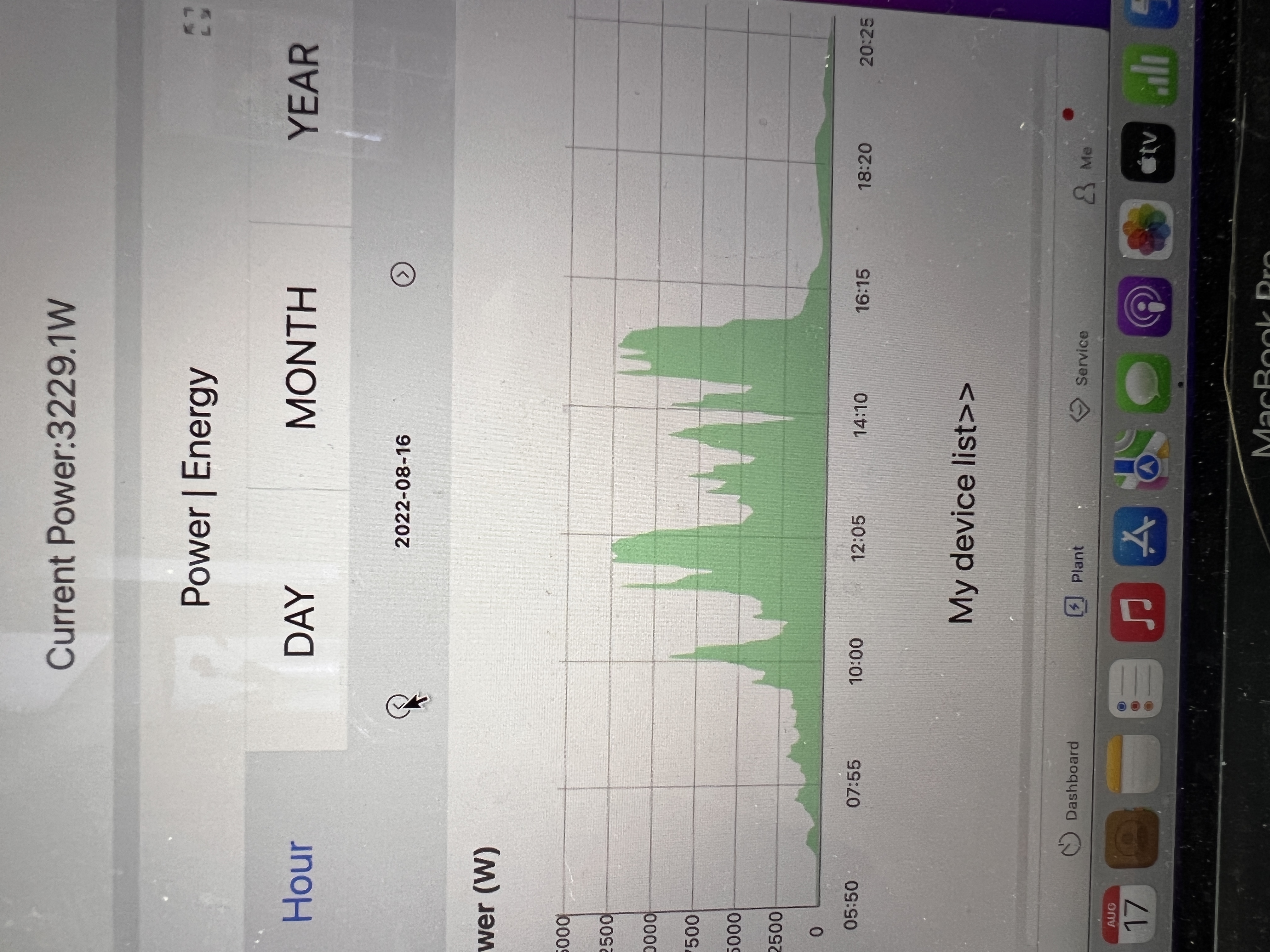

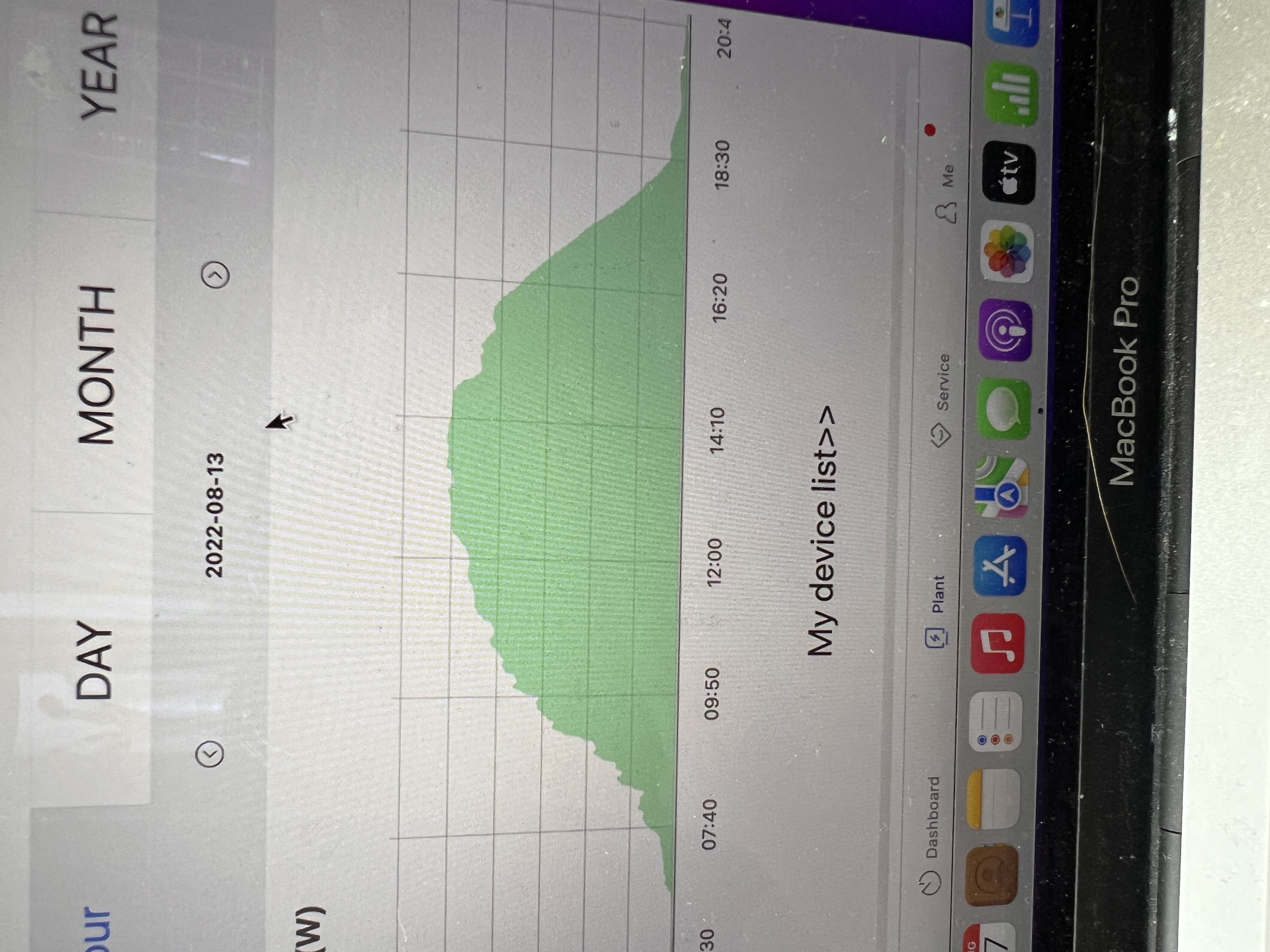

Vil umiddelbart anslå at du kun i peak får 4+kW i 3-4 timer midt på dagen hvis det vender mod syd, og hvis øst/vest henholdvis 3-4 timer om morgen/aftenen.
Udenfor peaken vil du have 2-3 timer hvor du producerer 2-2,5 kW. og ellers meget begrænset.
Se en solskinsproduktions på et 16 kW anlæg med 28 grader og derfor begeænset pga varmen. Den peaker med 12.500 W. på koldere dage ryger den på 16.000 W men kun i perioden 10:45- 15:00'ish
Kontra en skyet regnfuld dag
