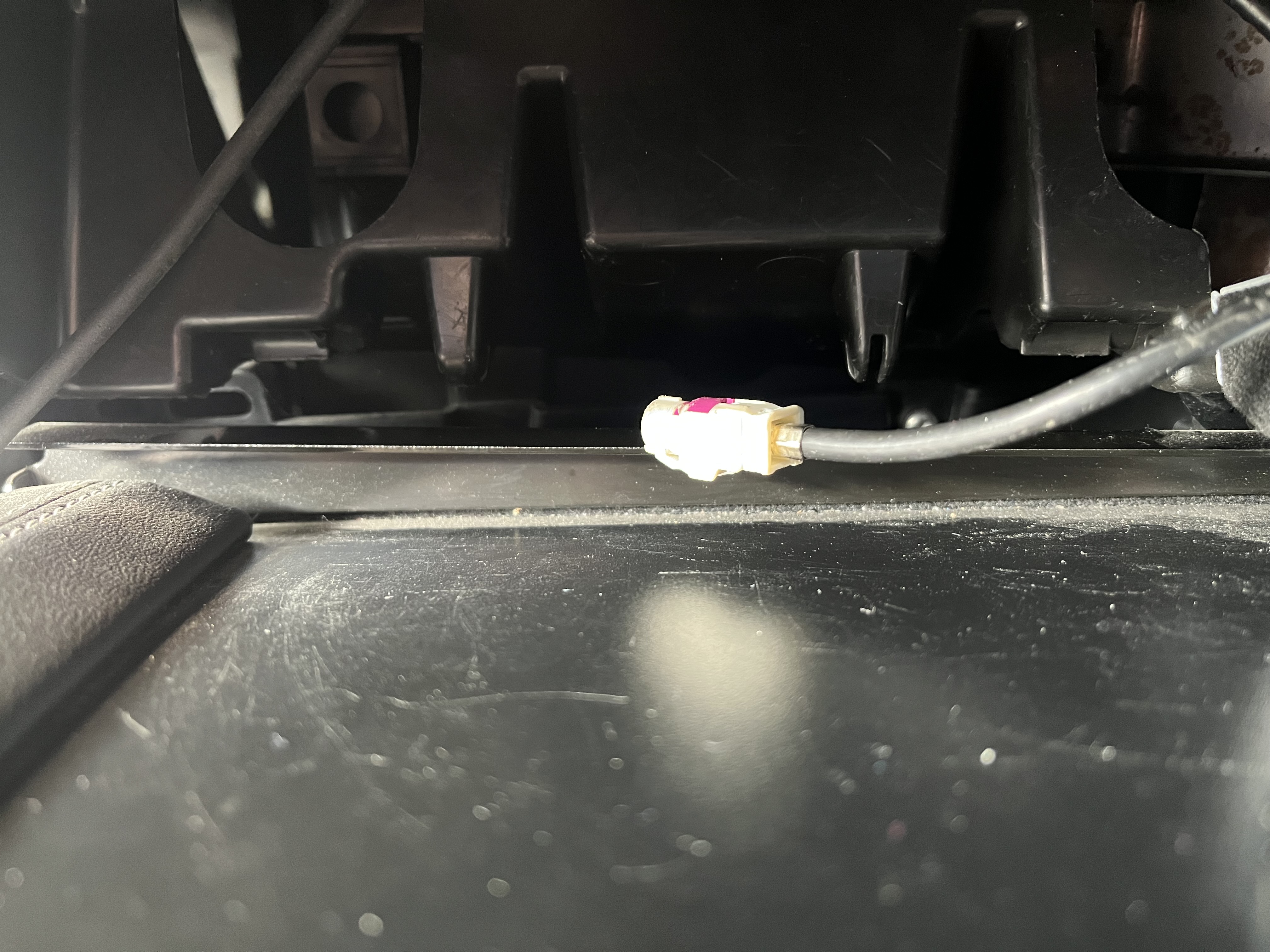

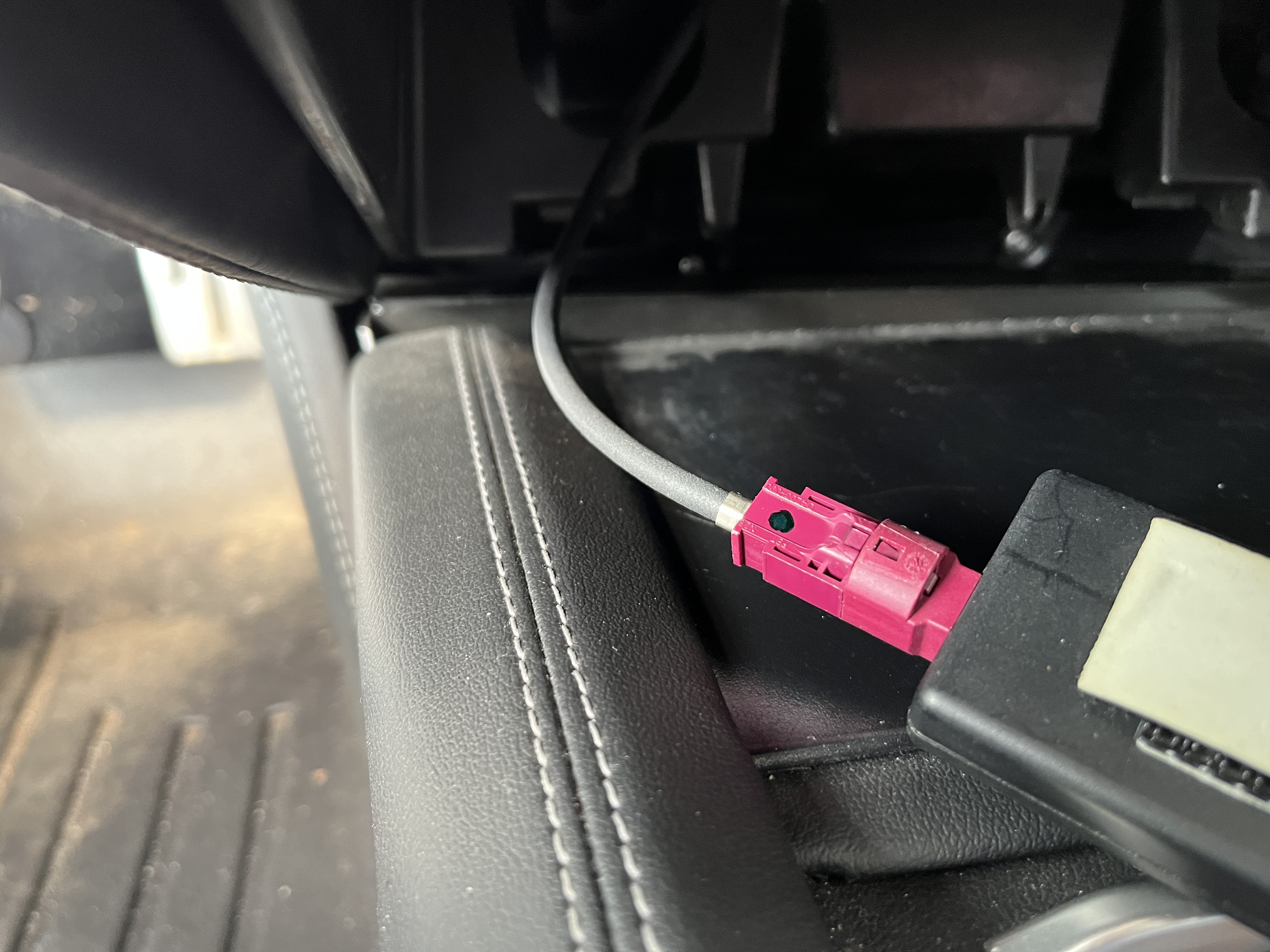

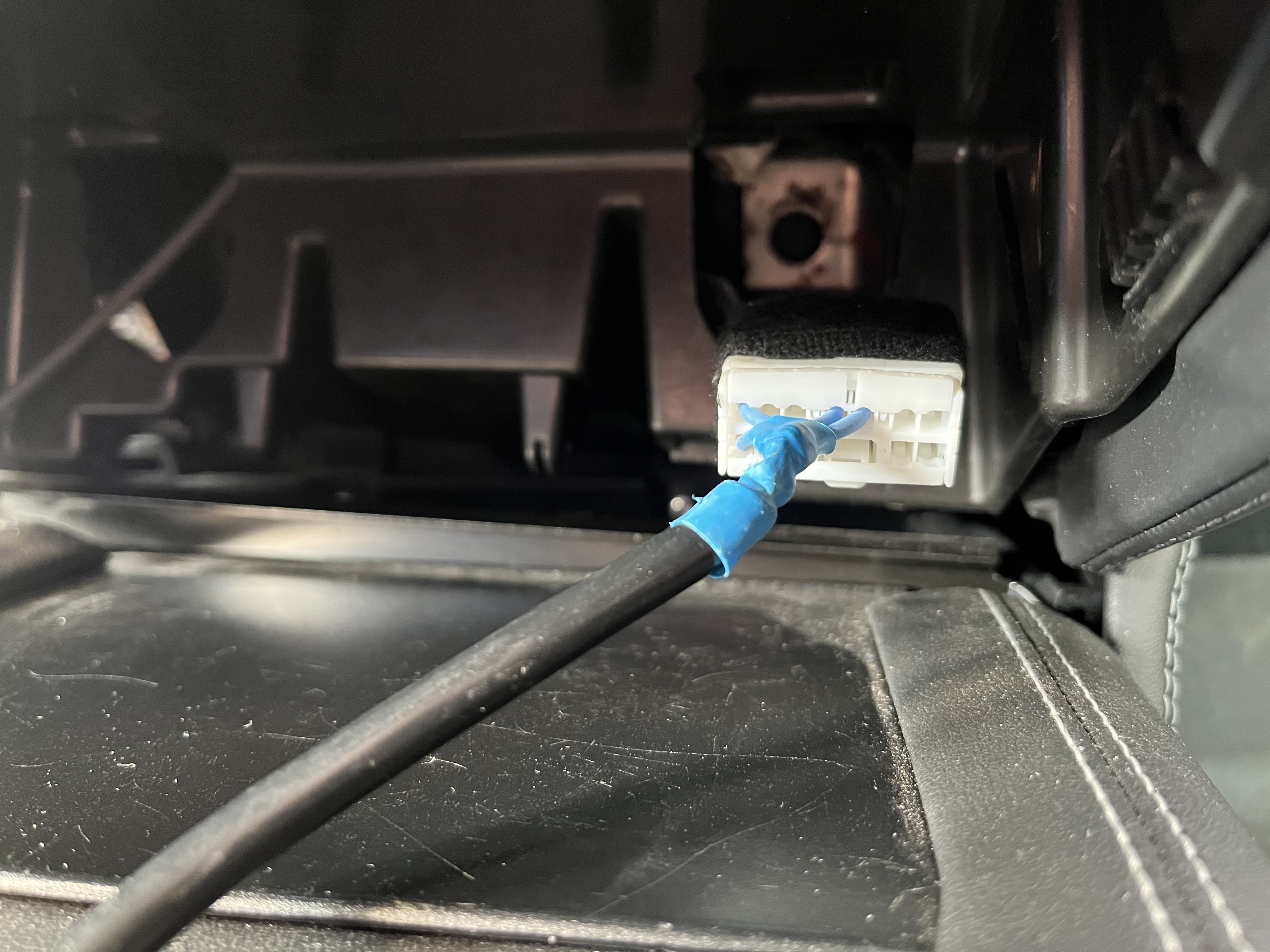

Ved siden af stikket til “boxen” til simkortet under den stor skærm er der 2 andre stik. Et stort sort som vel bruges til at diagnostisere bilen og et mindre lilla. Nogen der ved hvad sidstnævnte er til?

Ledsager: Der burde være et lille rundt hvidt stik og et firkantet blåt/lilla stik som begge er til diagnose. Hvordan ser dit sorte stik ud?
Ledsager
Ledsager May 4
Det brede hvide stik bruges til diagnose. Det lilla til simkort modulet. Men hvad med det lille hvide?

P85DK May 4
Tesla Ethernet stik
Kiefer May 10
Som P85DK rigtigt skriver. Det er Teslas diagnosestik. Som reelt blot er et ethernet kabel med 4 ben. Porten i MCU'en er lukket indtil den modtager den korrekte kommando fra Teslas diagnosesoftware.

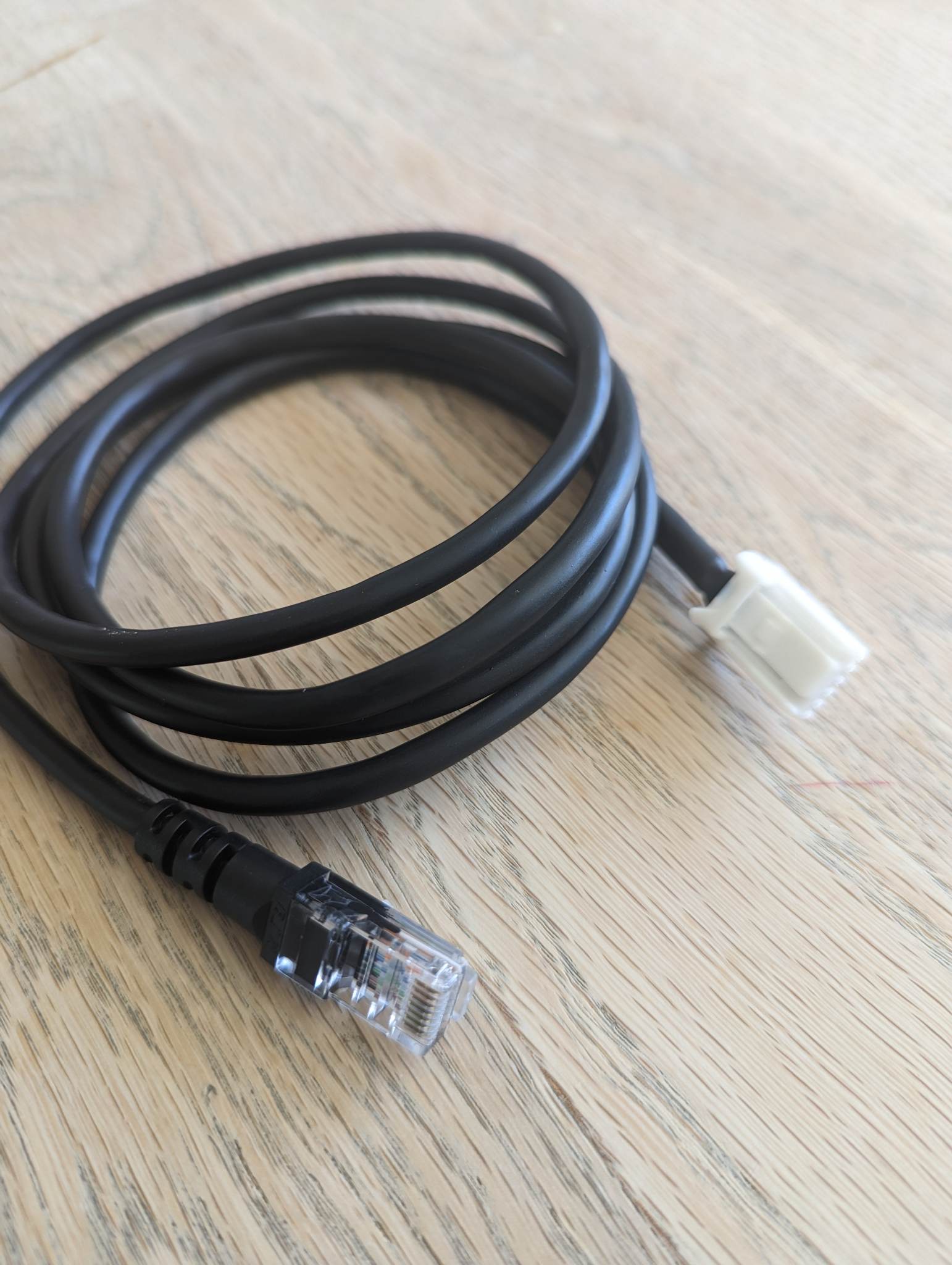

Som flere skriver er det en debug port, det er conneted til en ethernet switch, hvis du har stikket kan du selv lave kablet. Det kan ikke bruges til noget mm. man bruger Tesla Toolbox på abonnement, der er en kort gennemgang af Toolbox her:
https://www.youtube.com/watch?v=usffq1iUAzI&ab_channel=WeberAuto
Jeg har købt kablet til Model 3 på Aliexpress til 150kr, det er lidt dyrere til Model S, knap 400.
Fik mit kabel fra denne sælger: https://shorturl.at/eps46
