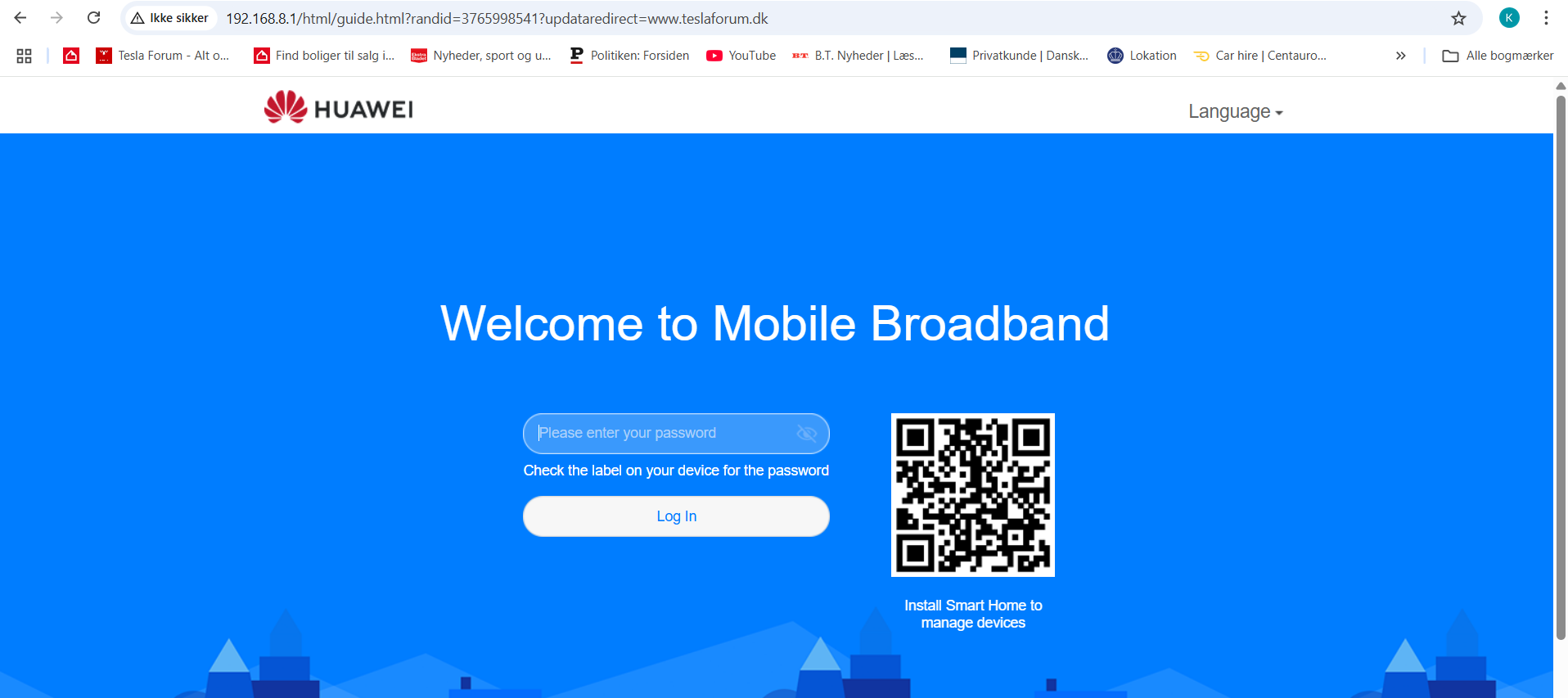

Og når vi nu er ved mærkelig system adfærd, så oplevede jeg at lige før, at det ikke var nødvendigt at logge in for at svare på Cubics indlæg - jeg var simpelthen allerede logget ind!!.
Og endnu mere underligt, når jeg logger ud bliver jeg ført til denne hjemmeside - og ja, jeg har en router fra Huawei, men hvorfor skal den blande sig?
