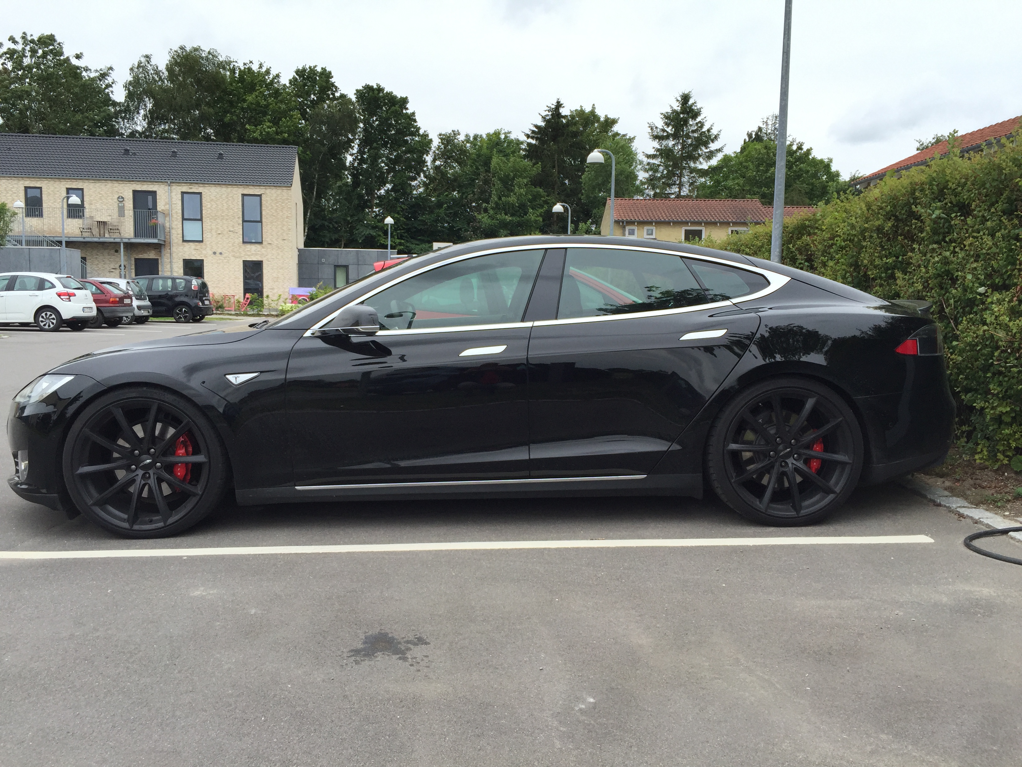

Købte i sidste uge et par nye Link arme til bilen. De er købt på
http://www.airmatic-lowering-links.co.uk/
Der er 2 forskellige modeller - billig og lidt dyrere. Forskellen på de 2 er at den dyre har en stærkere låsemekanise til at holde armen på plads, og ikke uvæsentligt, har mulighed for justering, uden afmontering af armen. Desuden kan der finjusteres på den lidt dyrere, inden for millimeter, hvor den er lidt grovere på den billige (1 hel skrueomgang).
Sænket fra 93 mm mellem fælg og skærmkant til 75 mm, altså "kun" 18 mm. Så når den stor i Standard højde nu, svarer det til tidligere Low +/- 2 mm.
Bagenden er desuden justeret ind, så afstanden til skærmen er den samme som foran (+5 mm sænket)
Det er med link armene muligt at justere mellem alt fra standard højde til virkelig, virkelig lav.
Monteringen tog en times tid. Justeringen lidt mere, da jeg ville have samme afstand hele vejen rundt. Så liften fik kørt lidt op og ned.
