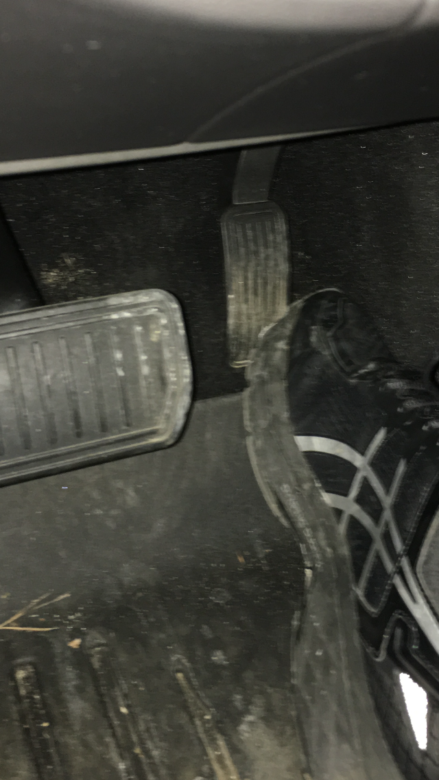

Jeg skal ikke gøre mig klog på din bekostning Silverbullit, og finder også din beskrivelse pænt skræmmende. Men jeg kom samtidig til at tænke på en episode jeg oplevede i 2014 i min MB GLK 3,2 V6, som stort set gjorde det samme, og skræmte sjælen helt ud af mig.... Jeg skulle til at foretage en forlæns parkering i København, hvor jeg lige skulle op over kantstenen med forhjulene først. Bilen triller roligt i tomgang (aut.gear) frem mod kantstenen og stopper pga stenens højde. Jeg giver lige et lille "jap" på speederen, som jeg plejede at gøre (også i køkørsel). Det fik den forventede effekt og forhjulene kom hurtigt op over kantstenen. Men den stoppede ikke, med pænt gas tordnede bilen videre mod en husmur 5 meter længere fremme. Febrilsk fik jeg trådt på bremsen, stadig med høje motoromdrejninger, og jeg rørte IKKE VED SPEEDEREN!. Flåede nøglen ud, og skulle lige sunde mig i sædet, sad jeg der og tænkte, hvad fanden var det. Trådte et par gange på speederen med motor slukket, startede den og alt var normalt. De følgende dage kørte jeg MEGET forsigtigt og holst rigtig god afstand til andre :-) Den følgende weekend skulle jeg tjekke speeder forbindelsen. Finder til min store overraskelse ud af, at mine MB tilpassede vintergummimåtter, kunne forskyde sig en smule, lige tilstrækkeligt nok til at oet af måtten kunne kile sig fast på siden af speederen og holde den nedtrykket, særligt når jeg havde kørt afslappet på fartpilot og rodet rundt med fødderne i vognbunden, var måtterne forskubbet 1-2 cm, hvillket var tilstrækkeligt til at skabe problemet..... lang historie :-) Har du tjekket dine måtter ? :-)

@BrianG: tak for at dele din historie og nej, det har jeg ikke tænkt på og vil tjekke bilen. Jeg har Teslas "skåle" vintermåtter som er hægtet fast/forankret, men kan måske have flyttet sig. Håber det er noget så simpelt som det. Det bør Tesla også kunne verificere, da jeg har læst mig til at der er to uafhængige sensorer på speederen som måler pedalens fysiske position. Man burde udfra dette kunne se om pedalen har været trykket tilsvarende til accelerationen.

Puha. Det ville da være rart, hvis det var forklaringen. I min forrige bil oplevede jeg at måtten forskød sig op bag koblingen et par gange - det var heldigvis forholdsvist ufarligt og nemt at opdage.
Der skal nok alligevel mere vægt til end en måtte vejer, for at speederen ryger i bund, men omvendt skal der ikke trykkes så meget på den, før end det giver en livlig acceleration - og sikkert føles voldsomt, hvis det ikke er en selv der udløser det.

Jeg har vintermåtter der ligger godt fast synes jeg, men der er alligevel ikke langt igen før en speeder kunne sidde fast (se billede)
