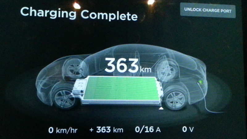

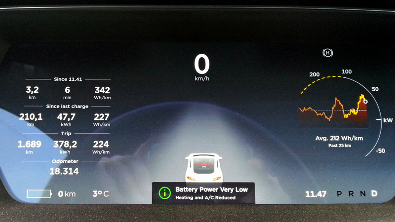

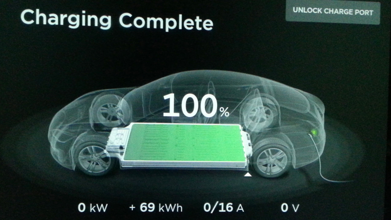

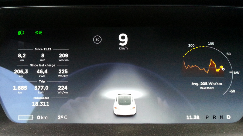

Efter godt 18.000 og 14 mdr. kørsel var det tid til en kalibrering. Så kører den ned til 0 km., og så 2-3 km ekstra, hvorefter den stjæler varme og AC. Synes at have set, at den skulle komme med en ”charge now” når det er kritisk, men bliver utålmodig. Så stopper med effektbegrænsning på lige under 100 kW (synes at have set den helt nede på 20-30 kW på diverse fora, inden shut down, men...), og sætter skidtet til ladning mod 100 %. Nogle timer senere med et + på 363 km / 69 kWh er jeg sgu meget godt tilfreds … mon ikke vi er tæt på de ”71.2 kWh total capacity, 68.8 kWh usable” kapacitet. Respekt, Tesla, og tillykke til Elon+ med Falcon 9!

Spurgte en batteriekspert hos Tesla om kalibrere op og ned. Det havde ingen effekt på batteriet og de anbefaler at man ikke aflader på denne måde. Blot info efter jeg selv tvivlede på effekten. Peter
ElPeter
ElPeter Jan 15 '17
@MrCofee: Ja det er korrekt at det ikke har nogen umiddelbar effekt på den faktiske kapacitet, men det kan give en mere præcis beregning af ladestanden (%) til visning på displayet. Batteriet kan ikke lide dybe afladninger, så man skal ikke gøre det for ofte, det 'slider' på batteriet.

Enig med begge... Har tænkt mig at gøre det cirka hvert halve år. Fordi jeg er nysgerrig, og fordi den helst skal ramme nogenlunde rigtigt med SOC...

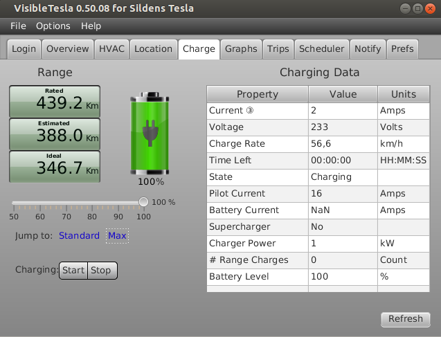

Kørte min 70D til 0 og ladede til 100 i nat. Den er fra november 15 og har kørt 99.500km. Den siger nu 439 i rated. Jeg har købt bilen brugt, men er det ikke korrekt at den sagde 442 fra ny?
Hvis det er tilfældet, er det mere end tiptop....
