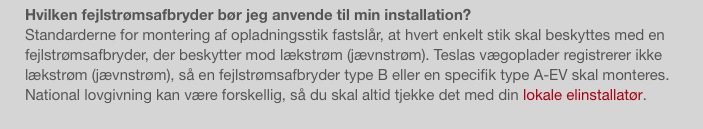

Klasse A = burde være klasse B når det er tesla charger. = hpfi klasse
tesla skriver selv:
Læs her hvorfor det er smart med klasse B relæ:http://www.danskelbilkomite.dk/Opladning3faser.htm

HPFI konklussion: Få dit HPFI skiftet til type B, 30mA og brug alm. automatsikring til laderen.
F.eks. 40A til 3.500,- https://www.wattoo.dk/...der-ac-dc-3322097031 (EAN 3606489502799) eller 64A til 4.500,- https://www.wattoo.dk/...der-ac-dc-3322097044 (EAN 3606489502805)
Søg efter "HPFI EV" fordi der findes hpfi som er klasse b hvilket er noget andet end Type B.
