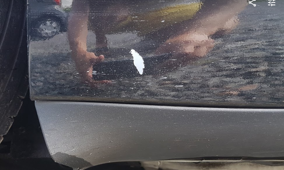

Jeg er generelt godt tilfreds, men her før sommer vaskede jeg bilen, og "spulede" et stykke malling af.. ca 2x1 cm nederst ca. 10 cm fra bagerste hjul.. ØV; nå skidt det må være en klar garanti sag.. men NIX; Tesla sagde det måtte jeg selv ordne, garantien gælder ikke lakskader.. Det er Ikke et stenslag, faconen er "tilfældig" afskaldnings-arkitg, og der er ikke en rids eller noget under..

Jeg synes egentlig at det er en rimeligt klar sag.
Hvis du er indenfor de første 6 måneder af den 2 årige reklamationsret, så skal du faktisk ikke bevise at det er Teslas skyld - de skal omvendt bevise at du har brugt din bil anderledes end den er beregnet til. Fx hvis du har påkørt din postkasse eller en noget andet eller hvis du har kørt stockcar - så har du en svær sag. For mig er der ingen tvivl om at det er en reel reklamationssag.
Og nej, det har intet med Teslas lak at gøre. Jeg er også meget tilfreds med lakken på min Model S, men fejl kan jo ske - og når fejl sker, så skal leverandører også udbedre dem.

Tesla Århus, nægtede stadig at dække noget; jeg oplyste at de handlede direkte mod garantiloven, og at jeg iøvrigt ikke kunne se nævnt noget steds i deres garanti bestemmelser at dette ikke ville være dækket.
Men konklusion er at næste skridt er at bede om at tale med en anden end pigen i receptionen - dette er ikke ok.. og ellers hive dem i retten,...
Når det så er sagt, så var skaden begrænset, og et meget lidt synlligt sted; ogt jeg har med en lakstift lavet en ok reparation (Prisen for en "rigtig" reparation blev oplyst til 4500 ved Crashpoint)..
Så .. jeg gør ikke mere ved sagen - for nu; men hvis min reparation ikke holder eller der opstår nye problemer; så er jeg nød til at tage kampen op..
Uanset - så er jeg mega skuffet over Tesla's manglende service og (ulovlige) afvisning - samt at de er så svære at komme i kontakt med..
