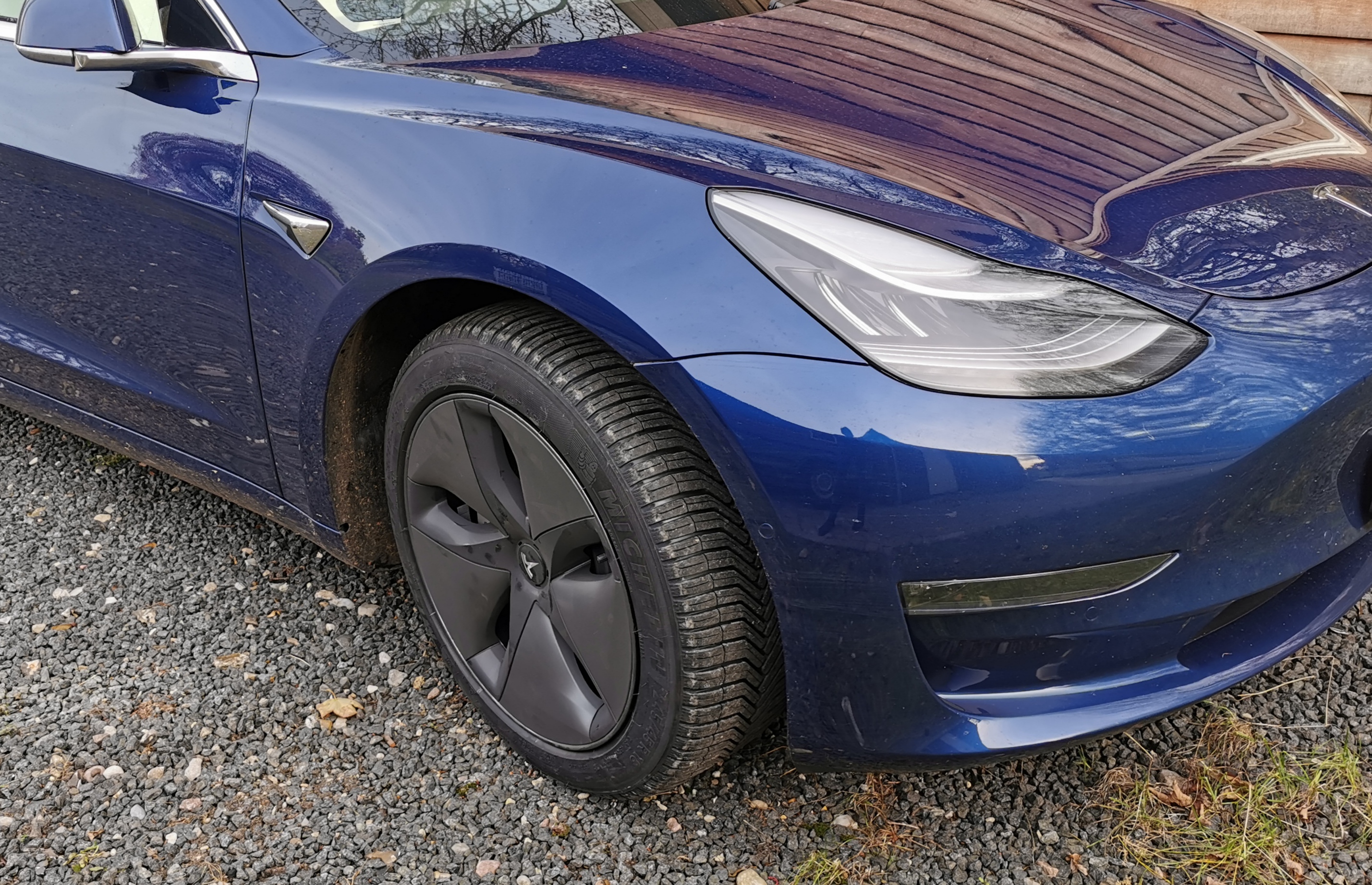

Så fik jeg mine CrossClimate+ 245/45R18 monteret. Selvom de er 1cm bredere end de originale dæk, var de stadig så meget smallere end fælgene, at dækmanden måtte "skyde dem på" med luftbazooka.
235 og 245 ligger så tæt på hinanden, at jeg i praksis ikke lægger mærke til nogen forskel. Dækkets sidevæg krummer stadig indad, så fælgen er ligeså udsat for kantstenskys som med 235.
Støjmæssigt kan jeg høre en meget svag syngen omkring 70-90 km/t, som ikke var der med sommerdækkene, men det er til at leve med, og kan måske ændre sig når jeg får kørt lidt km. På motorvej er vindstøjen dominerende, så ingen forskel. Presser man CC+ i sving, begynder de at snakke lidt, hvilket egenligt er rart, så man ved, hvad man har at gøre med. Synes de originale kunne være lidt mere lumske og mere pludseligt nå skridgrænsen - men det er nok en tilvænningssag.
Komforten er fin, hvilket konen synes om. Til trods for det, kan jeg stadig nogenlunde "mærke" vejen i rattet, hvis jeg kører over små ujævnheder, hvilket jeg synes om.
Vejgreb på tør vej er - i modsætning til vinterdæk - glimrende. Indtil videre er jeg rigtig godt tilfreds med CrossClimate+ i 245.
Der er omkring en fingersbredde mellem dæk og styretøjet foran med 245, så vil man op i 255 eller bredere på original fælgene, bør man overveje at gå ned i profil 40 eller bruge spacere.

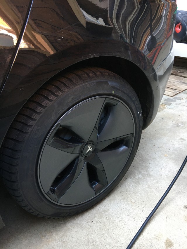

Så kom Michelin Alpin 5'erne på  El Rakettos...... Originale Aero fælge med TMPS sensorer. Men efter 25 km har den stadig ikke fundet dem og siger vognen skal have en service aftale?!
Har bekræftet det er 18" Aero samt bedt den lære et nyt sæt hjul......men den kører bare i cirkel og finder dem ikke, indtil videre. Skal lige en rundtur på 40-45 km i aften, så må jeg lige se om de skulle dukke op.
PS: 55 km så dukkede dæktrykket op på den nye vinterdæk.
Nu er det jo ikke mig der er pilot på raketten til dagligt, men jeg føler klart de vinterdæk larmer mindre end originale sommerdæk der har gået 18kkm. Har dog ikke nogen måling til at bakke det op.
