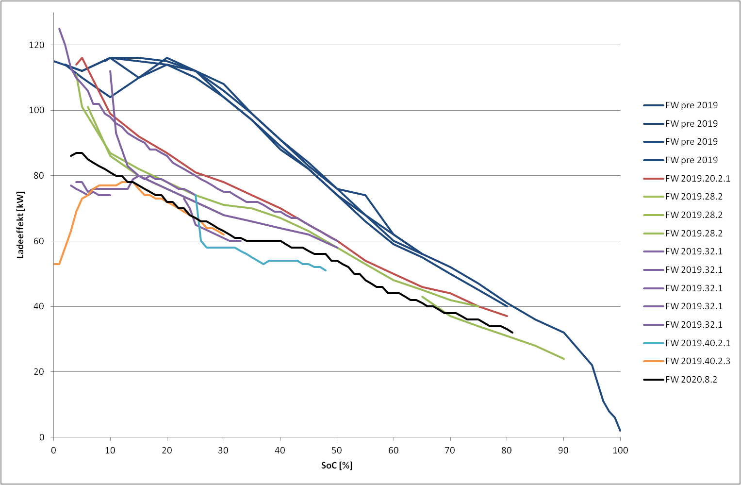

Jeg har i dag ladet på SuC i Middelfart. Jeg har nøje noteret ladeeffekt ned for hver 1% og plottet dataene ind sammen med mine andre ladekurver. Ladekurven fra i dag er med FW 2020.8.2 og er den sorte kurve.
(Klik på grafen for større version)
Min bil er en Model S 85D og er fra 2015.
Det skal nævnes, at batteriet nok ikke har været optimalt varmt, men de gule stiplede linjer i power meteret var forsvundet kort før ankomst til SuC. Jeg lagde mærke til, at den tilsyneladende ikke forvarmede batteriet, selvom SuC var valgt i navigationen. Det undrer mig lidt, men det kan være, at den syntes, at batteriet var varmt nok og at det ikke kunne betale sig at varme det yderligere op, da ladehastigheden alligevel ikke ville blive ret meget højere. Det kan også være, at den har undladt at varme batteriet i et forsøg på at spare på strømmen, da jeg ankom med kun 3% SoC på batteriet. Det ser dog ud til, at batteritemperaturen ikke har været nogen stor begrænsning for ladeeffekten. Min erfaring er, at hvis man kommer ind med for koldt batteri, så er starten af ladekurven flad (ligesom de 2 af de lilla kurver) eller endda stigende (ligesom den orange kurve).
Min konklusion er, at ladehastigheden ikke er blevet bedre efter den seneste FW opdatering.
Ladetiden målt fra 10% SoC til 80% SoC tog 62 min., altså lidt over 1 time. Den var kun nået fra 3% SoC op til 56% SoC på de 40 min., man må holde der på SuC, så jeg har kun været lidt småkriminel i dag for at gennemføre opladningen. Det er ikke længere realistisk at køre på langtur, da man ganske enkelt ikke kan nå at få nok strøm på batteriet inden for de max. 40 min., man må lade.
