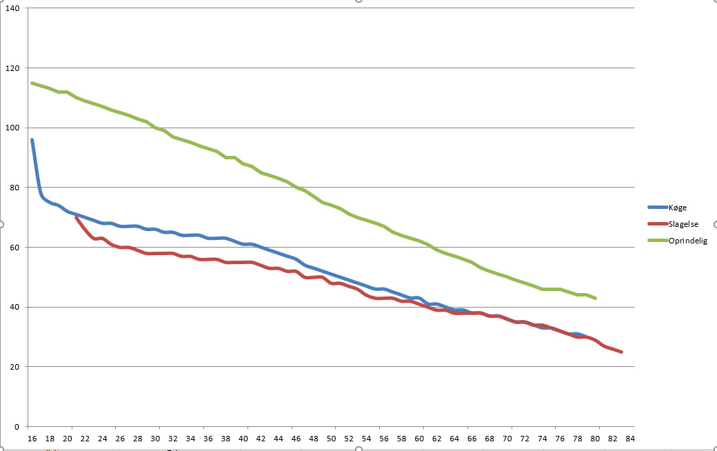

Lige en opdatering til mit tidligere udsagn : Der er IKKE sket en skid ifm *.6 opdateringen - kan jeg se efter at have kikket på data.
Sidste mandag så jeg højere ladehastigheder i Køge end jeg havde set i lang tid vores 70D
Vi var kørt fra Silkeborg, og stoppede i Køge - ankom med 16% - batteriet var 36 grader da vi ankom, og steg til 45 grader under opladningen.
På vej hjem kørte vi fra Ystad, og stoppede i Slagelse - dog afbrudt af et 45min ufrivillig stop på Køgebugt motorvejen i regnvejr. Vi ankom med 21% og et batteri der "kun" var 32 grader selv om den havde tændt for forvarmning af batteriet et par minutter inden vi ankom.
Så jeg tror at batteriet efterhånden skal være mellem 40-45 grader for at give "optimal" hastighed. På nedenstående kan man se at lige så snart temperaturen er ens i batteriet, er ladenkurven ens (det blev den ved SoC på ca 65%). Så den højere hastighed jeg så i Køge har været resultat af et varmere batteri.
Jeg har også lagt den oprindelige ladekurve ind - og der er som I kan se stadig STOR forskel. Ved en SoC på 20% lå den oprindeligt på 112kW, kun på 72kW.
