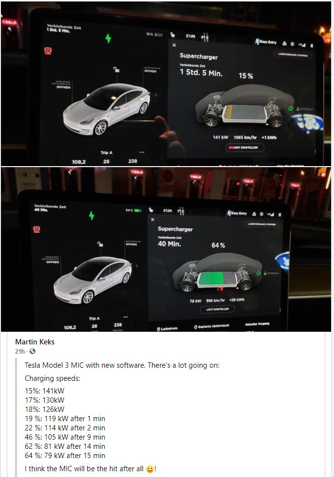

Der er en der lige har smidt en lille video i en Facebook grupperne. Han starter på 16%. Den rammer kortvarigt 120kW og går stille og roligt nedad, men fortsatte med rimelig fornuftig ladehastighed - her er hans beskrivelse:
"2021.4.10 sætter godt smæk på mit LFP! Den gik ned på 92, men stabiliseredes på 94 helt frem til 62%, hvor jeg koblede af."

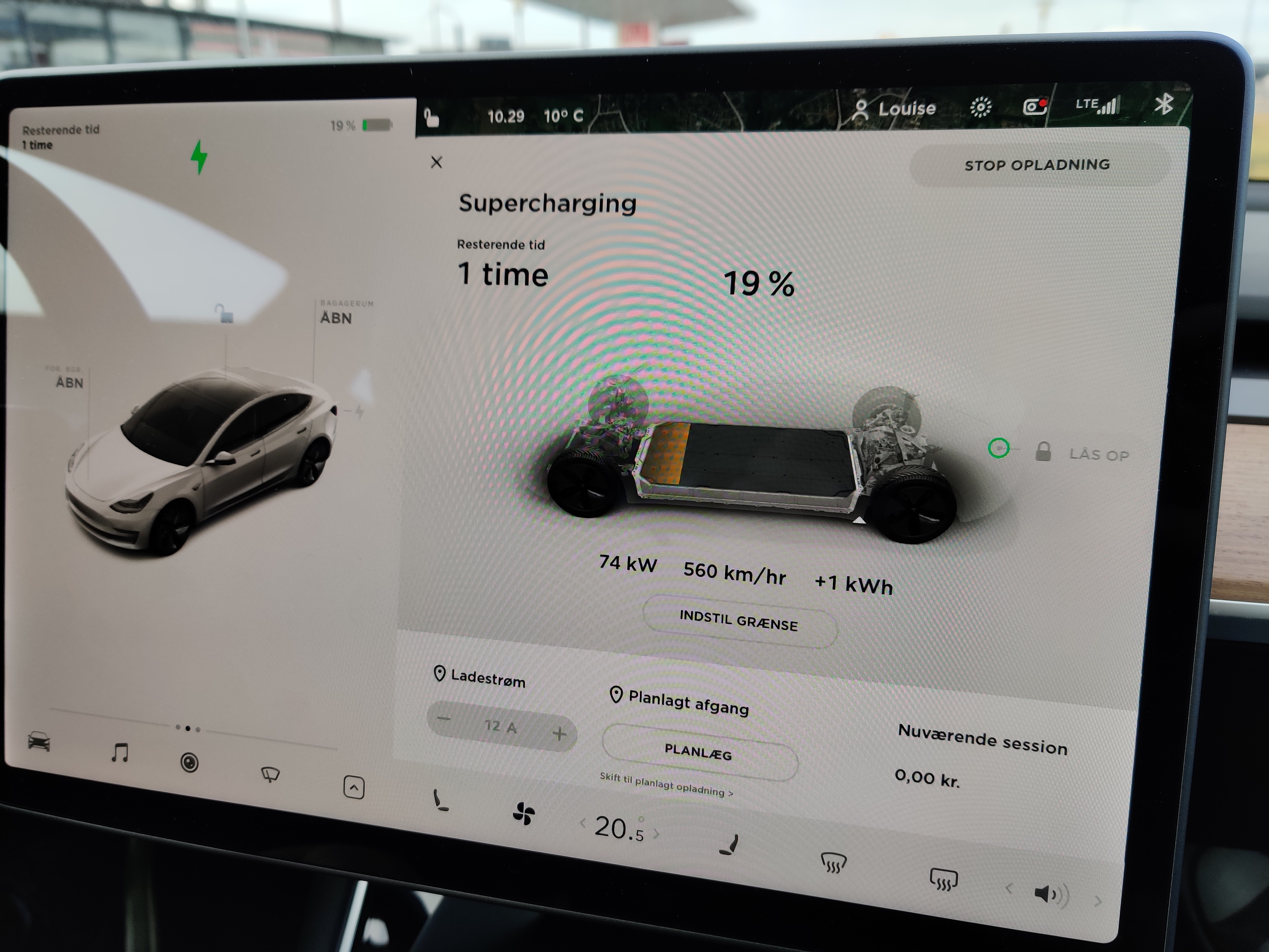

Jeg tror heller ikke, batteri har været varmt nok. Jeg går ud fra, at du har en SR+ med baghjulstræk. 35 km kørsel er langt fra nok til at varme batteriet ordentligt op. Der tales om, at batteriet optimalt skal være ca. 40 °C. Lad os antage, at batteriet har været helt koldt til at starte med (< 10 °C). 35 km kørsel i sig selv vil varme batteriet op med ca. 5 grader, afhængigt af hastighed osv. Ved forvarmning bruger motoren ekstra 3,5 kW til at generere varme til batteriet (eller 2*3,5 kW, hvis man har dual motor). Hvis stort set al varmen faktisk ender i batteriet, hvilket er en optimistisk antagelse, så vil temperaturen stige med ca. 0,5 grader pr. minut. Hvis køreturen var f.eks. 20-25 min., så var batteritemperaturen næppe nået meget over 20 °C ved ankomst til SuC i Hjørring.
Hvis du kører en tur på mindst 100 km, så burde den i hvert fald kunne nå at få optimal temperatur. Medmindre du starter i Lapland i -39 °C eller sådan noget...
Jeg har nævnt det flere gange før. Men hvorfor viser Tesla ikke bare batteritemperaturen på skærmen? Så behøver vi ikke spekulere og man vil bedre kunne forstå, hvorfor den ikke lader så hurtigt som forventet.
