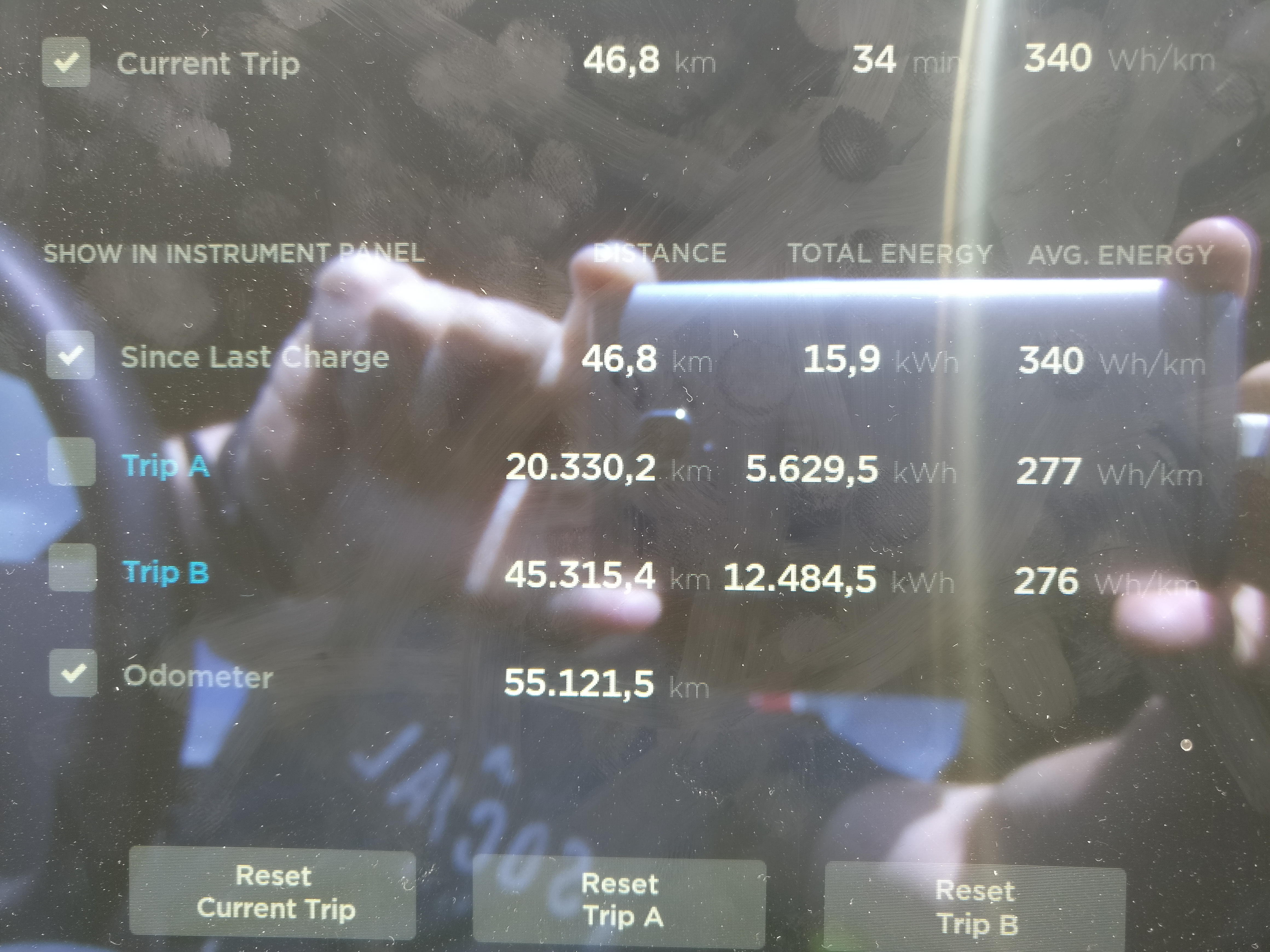

Så fik jeg tommen løs og tastet ind mine tal fra Q1. Jeg tager første pladsen. Eller sidste pladsen bliver det visst. Langt fra det kaffe som vi snakkede om I starten :-)
Næsten halvdelen av Q1 km er een tur til Alperna med Thule Cykelholdere med ski på der bag på krogen.
Jeg sparer heller aldrig på værmen men måske farten hvis jeg ikke kør I Tyskland.
Jeg har same forbrug som Q1 sidste år.
@torvalstrom
Det var dog et imponerende forbrug!
Men er du nu helt sikker på, du ikke har misforstået formålet med konkurrencen? ;-)
@torvalstrom
Hænger P-bremsen?
Prøv at tage tagboksen af, det hjælper næsten helt sikkert :-)

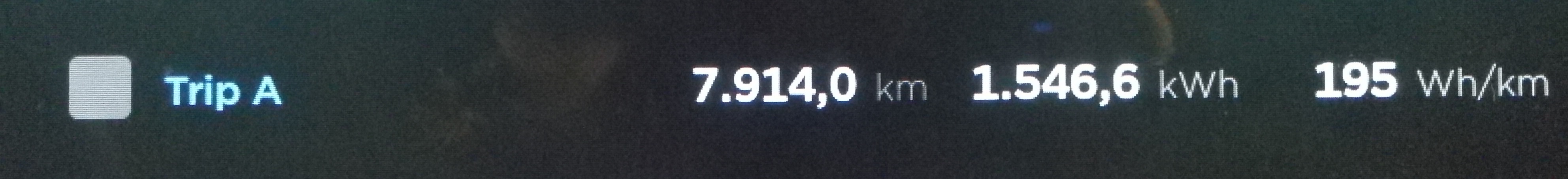

1 juli, en uge til så kom jeg under 200 Wh/km. Men en kold start av kvartalet blev forødende.
Nu blev det 203 på de små 4053 km.

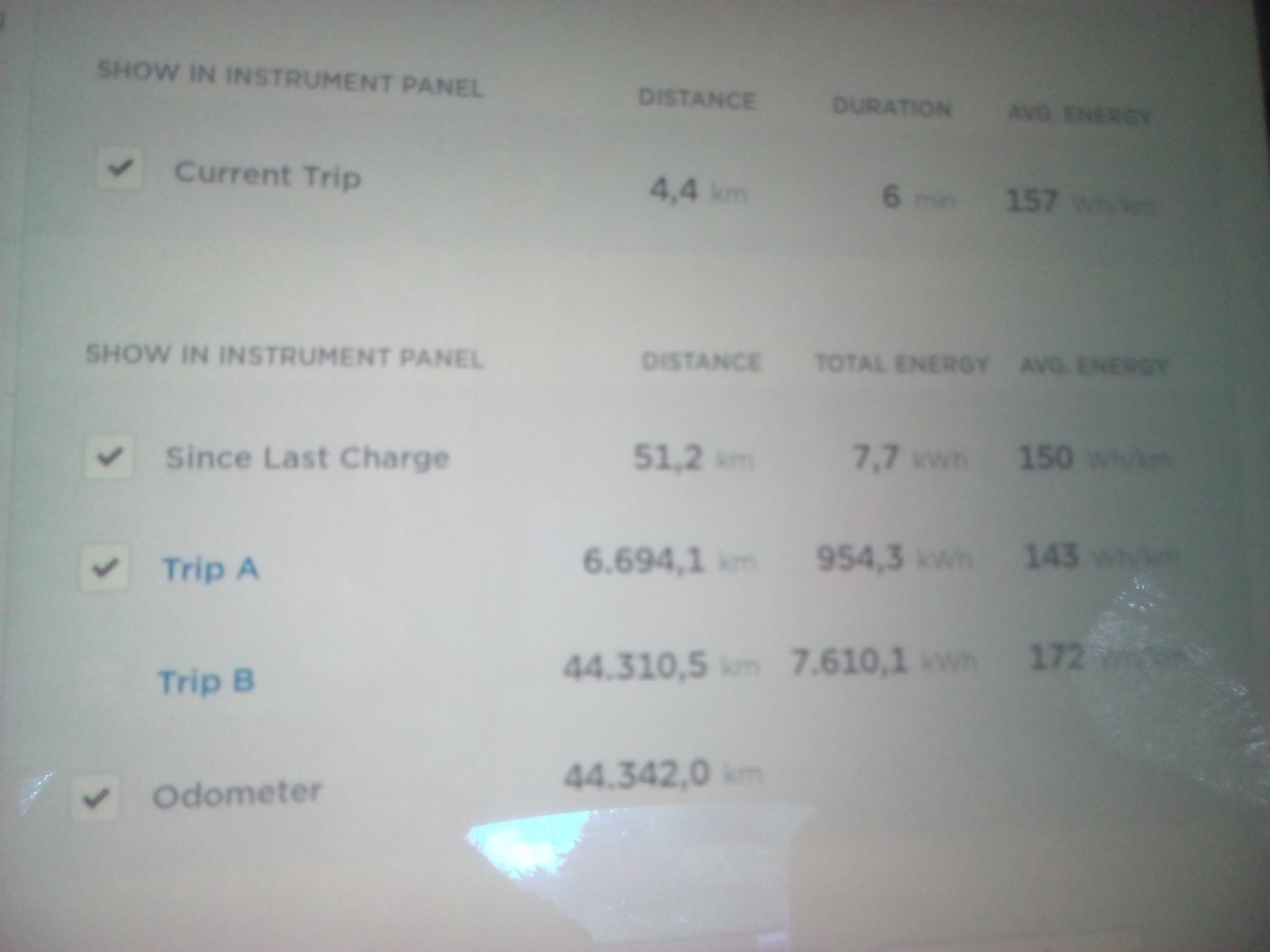

Jeg har kørt 6.694 km med et snit på 143 Wh/km.
