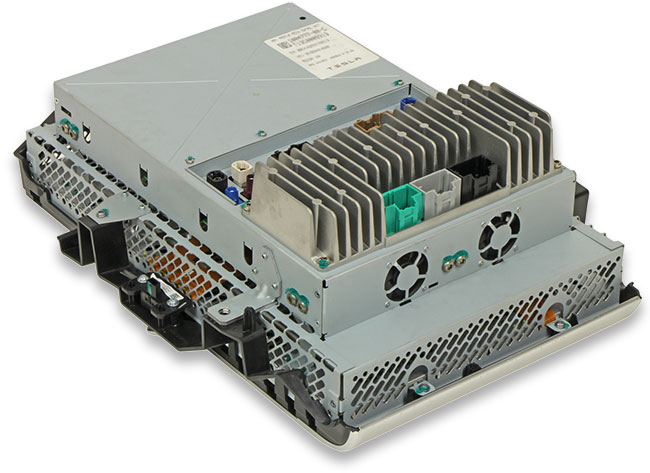

Kiefer May 12 '19
Jeg har læst, at man også skal passe på med ikke at give eEMMC kortet mere end 2.8V da det ellers kan få Tegra CPU'en til at starte op og forårsage en her masse bøvl.
mbk: Sig til så snart du er klar til at vi kan teste, så har jeg en skærm vi kan bruge, hvor der ikke vil ske den helt store skade hvis vi laver bøvl med CPU og eEMMC modul.
Forøvrigt, er der nogen der ved hvad stikkene på bagsiden af MCU'en hedder? Så vil jeg få sådan nogle bestilt hjem så jeg kan få sat strøm til min ekstra MCU til test. Kan jeg jeg måske også blot kunne købe et kabelsæt til en MCU på eBay, men dem der sælger dem vil have +200 USD for et komplet sæt kabler...
Billedet er tyvstjålet for eksemplets skyld :)
