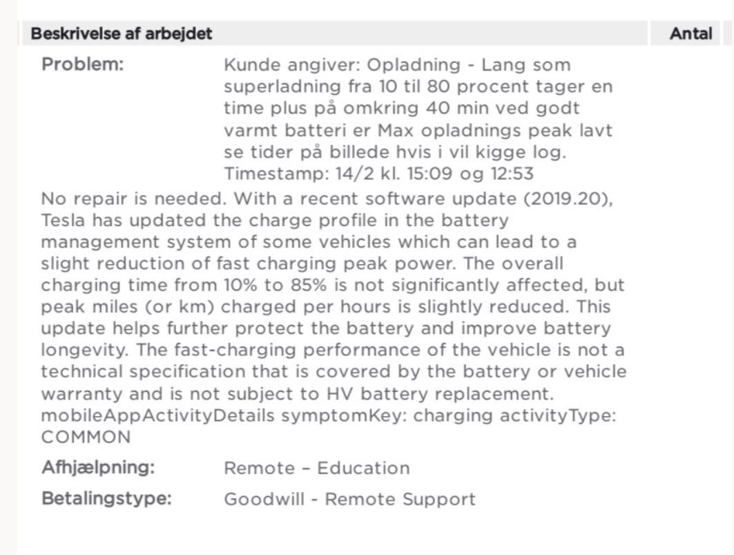

Fik denne besked tilbage da jeg fejlmeldte min s60 fra start 2014 for lidt tiden siden.
cth Mar 9 '22
bla bla... håber i vinder den sag.
I var med til at sætte Tesla på verdenskortet og så får man den behandling.
De er bare for meget...
P85DK Mar 9 '22
Afhjælpning: Education - som de ikke tager betaling for. Hvilket storsind ...
