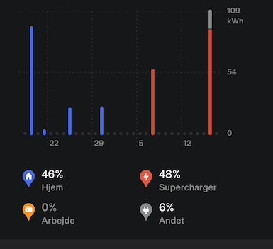

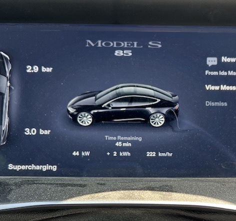

Havde 4 opladninger, 2 i Randers og 2 i Haverslev i går. Den første i Randers var blot for lige at kunne nå videre til Haverslev, så ladede ikke ret lang tid. Men ifølge Tesla App'en så har jeg ladet 6% på det der hedder andet :)
Ladede med 44KW i Randers:
Og som man kan se i min App har jeg så ladet 6% på "andet"...
Og nej, bilen havde ikke stået med strøm på inden eller efter kørsel.

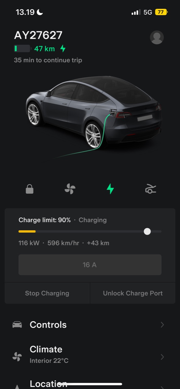

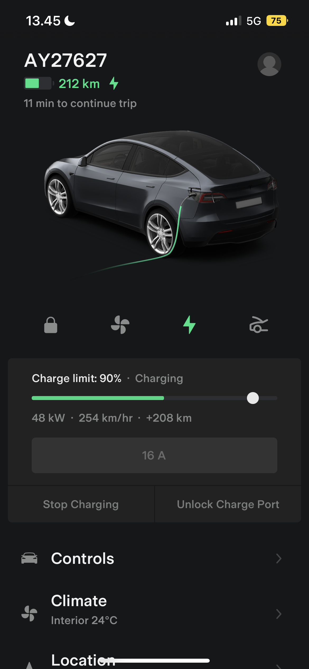

116 kW i Kolding netop nu, ikke en verdensrekord - og gad vide om ladehastigheden ikke falder om lidt. Den startede kortvarigt på 130 kW.
Her er til gengæld lidt ensomt :)

@PeterE
Det ligner da ikke din Model S, der er afbilledet i appen?
PeterE Oct 10 '22
Citat fra MOS
@PeterE
Hov, godt set - havde jeg ikke selv set (!) - det er godt nok min egen bil og app og alting, men det ligner da en Model Y??? Vildt nok :)
Og ja, lade-lykken var kortvarig.

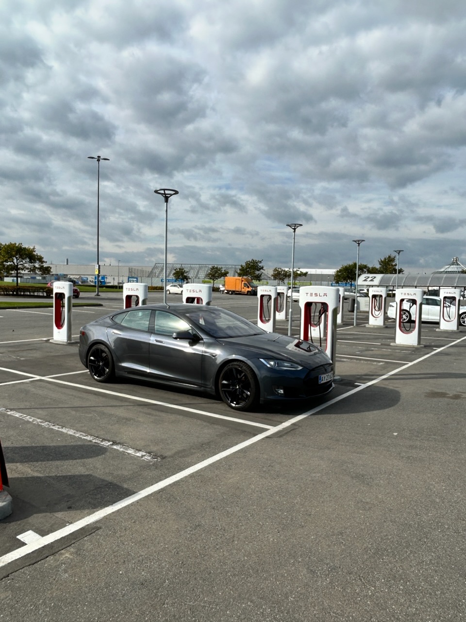

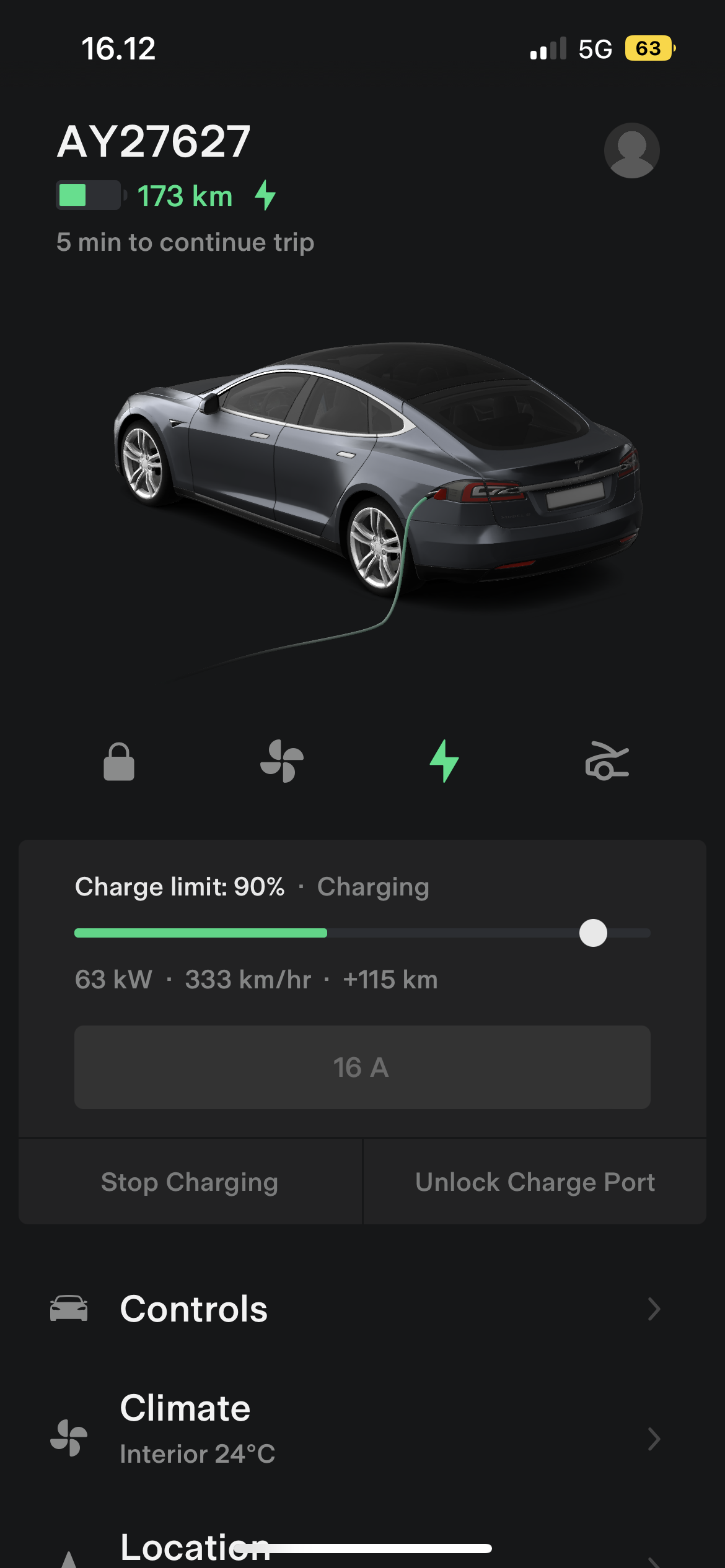

Jo, den er 100% stadigvæk ramt af charge gate - og ladehastigheden falder som Mark nævner. Ligenu lader jeg med 63 kW på varme batterier og som den eneste på et par standard.
Og bilen i app’en er nu sig selv igen :))
