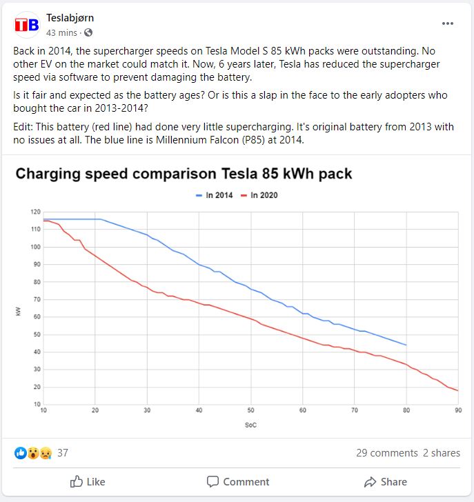

jramskov Aug 31 '20
Netop set på Facebook:
Gustavsfar Aug 31 '20
Ladekurven på min S85 fra 2015 er fuldstændig identisk med hvad Bjørn illustrerer i grafen ovenover.
