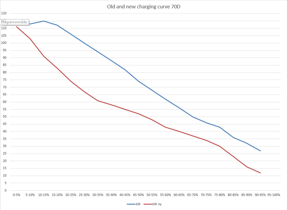

Her fra min 70D

Det svarer helt til hvad jeg har observeret på vores 2015, 70D. Både før og efter.

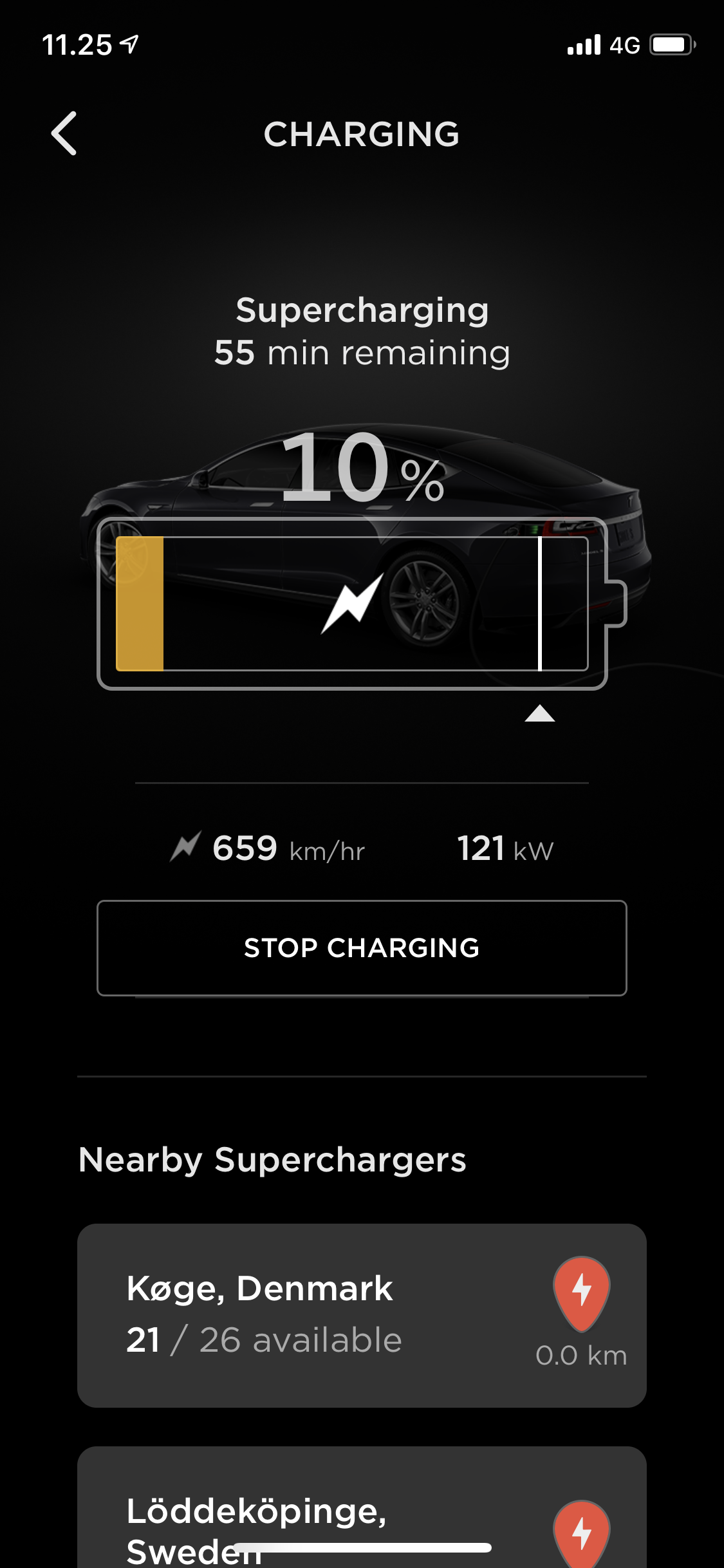

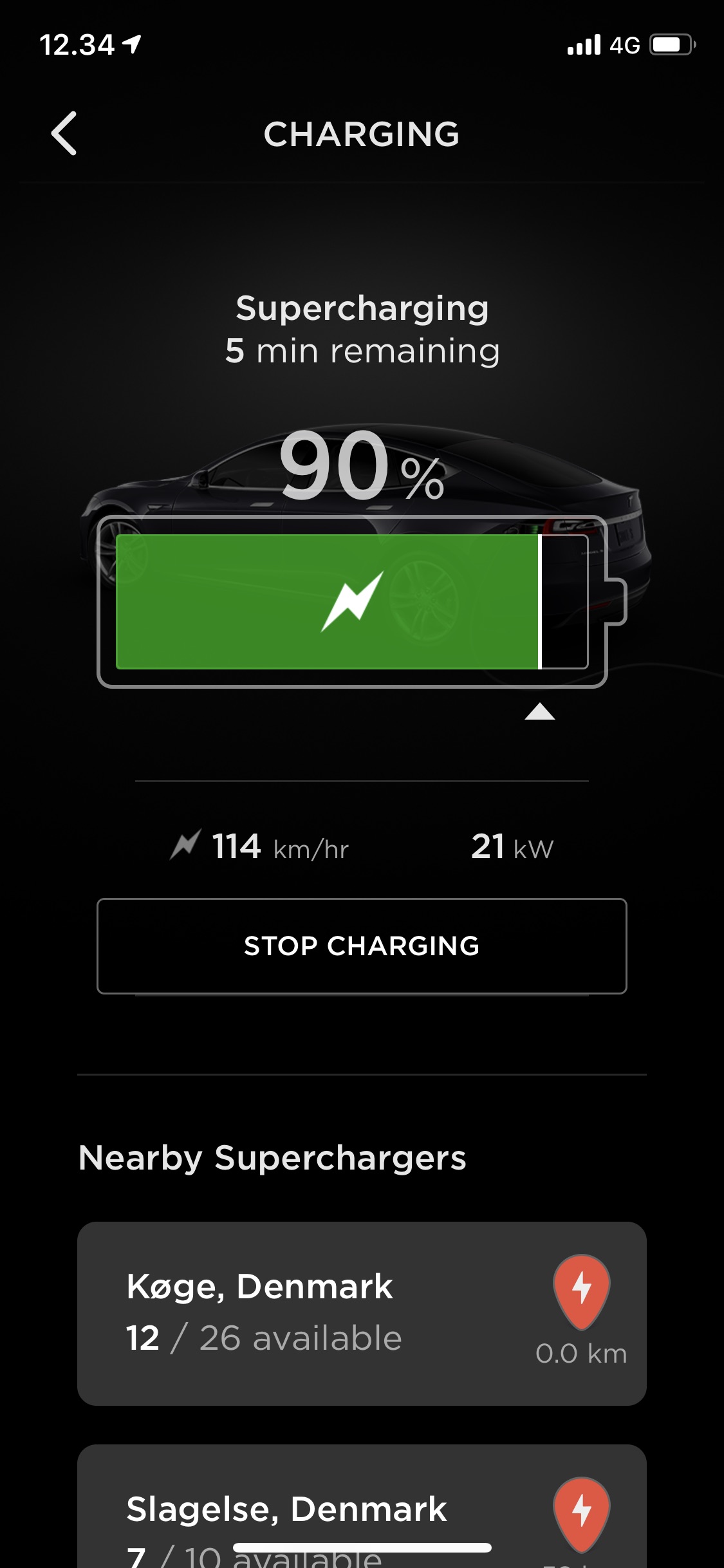

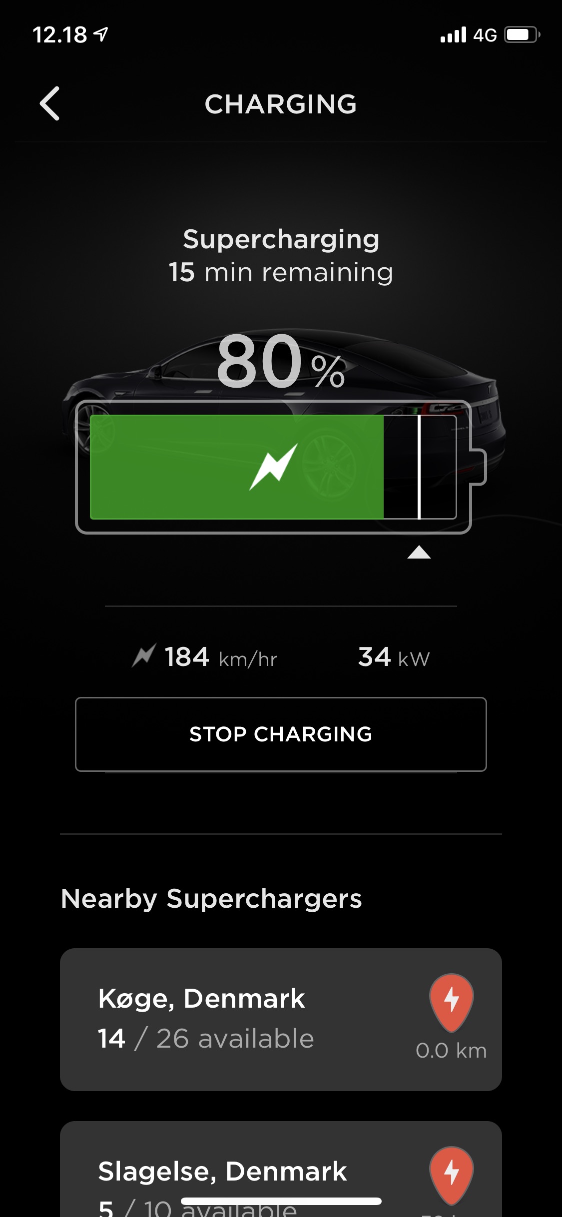

Min typiske opladning nu ser nogenlunde sådan her ud, på opvarmede batterier:

MOS Sep 3 '20
@PeterE
Jeg har lige kigget på dine data. Ladeeffekt og ladetider ligner meget det, som jeg ser på min egen bil og har målt på andre biler, samt hvad man ellers kan finde på nettet (herunder TeslaBjørns data). Så din bil er vist ikke ramt værre end alle andres (hvilket dog også er slemt nok!).
Hvis man endelig skal sige noget, så lader den med pænt høj effekt (121 kW ved 10% SoC), hvilket er lidt højere end forventet. Jeg har dog set dette fænomen en del gange, hvor den starter meget højt, men hurtigt falder tilbage i løbet af et par minutter. Det ser altså ud til, at Teslas nye ladeprofil accepterer en forhøjet ladeeffekt ganske kortvarigt lige i starten af ladeforløbet, hvorefter den falder ned og følger den sædvanlige ladekurve. Jeg gætter på, at det også er, hvad du har set? Og at din opladning i dette tilfælde startede ved 10%?

Tak Mark, så langt så godt - som man siger. Jeg startede opladning ved 9% SoC og der ved effekten 126 kW. Og ja, det er præcis hvad jeg har set alle de seneste gange jeg har besøgt en SuC; En kortvarig høj ladeeffekt, som så falder markant på ret kort tid.
