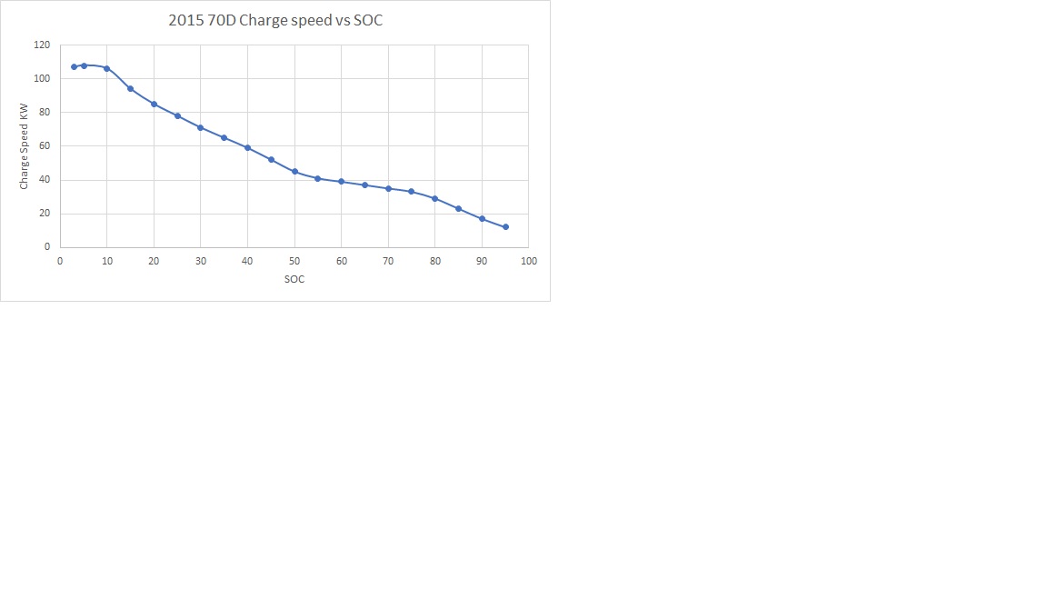

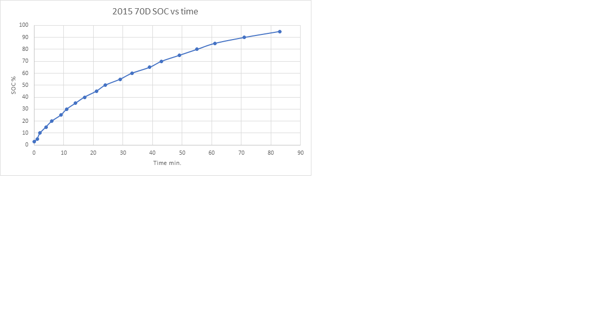

Så fik jeg bruge det meste af dagen på at køre en lang tur og få lavet en ladekurve på Køge SUC.
Bilen var oppe på 110KW lidt før 10% og blæserne startede lige efter den var begyndt at lade, så batteriet var varmt. Jeg kan konstatere af 10-80% tager 53 min. Batteri kapaciteten kan beregnes til 62-63 Kwh. (bilen fortalte af der var ladet 57 Kwh fra 3% til 95%) Data er vel ca. som andre har beskrevet. Jeg sender data til Tesla i weekenden.
I praksis er det nok nemmere at måle fra 10% -> 80%. Det er sjældent og også risikabelt at ankomme til SuC med præcis 0% på batteriet. Hvis man ankommer med lidt under 10%, kan man jo starte med at tage tid, når den passerer 10% SoC.

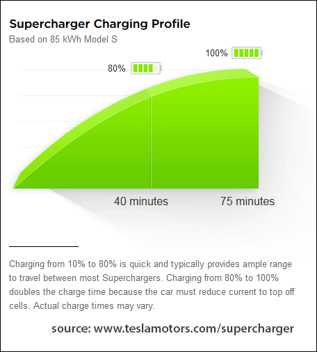

Hvorfor egentlig 10-80%? Så vidt jeg husker hed Teslas postulat 80% på 40 min. Det fremgik Desuden af deres hjemmeside hvis ikke jeg tager fejl.
Det er nok denne figur du kan huske. "Actual charge time may vary" ......
