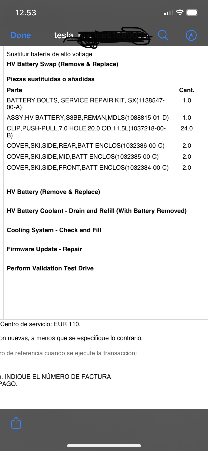

Efter mit batteri blev skiftet er jeg blot endnu mere nervøs da bilen jo døde med 25km tilbage ig Tesla nægter at tage det seriøst. Så tør aldrig få bilen længere ned end 50km tilbage.
Så sommerferien til Spanien er erstattet med fly da ABRP siger jeg skal stoppe og lade 18 gange fordi jeg ikke tør komme ned under 15%. Aner jo ikke hvornår bilen vælger at sige den er løbet tør.

Det skete jo netop i Spanien sommeren 2020 og Tesla i Barcelona fik bilen ind og skiftede batteriet. Fejlen og manglende kapacitet kom efterfølgende i Danmark og Tesla sagde den bare ikkke var i balance ig de intet kunne gøre. Da bilen 8 mdr senere stadig ikke vsr i balance fik jeg en ny forklaring om at det var fordi jeg havde en uoriginal chip i. Bilen opfører sig stadig meget underligt når den før en længere tur skal lade til Max som om den bms stadig ikke forstår hvor Max er og derfor frygter jeg stadig den heller ikke ved hvor nul er.
Tesla siger alt ser fint ud og de intet kan gøre.

HemligNemlig
HemligNemlig Feb 25 '22
@p85dk hvor ser jeg hvad der blev sat i min?
