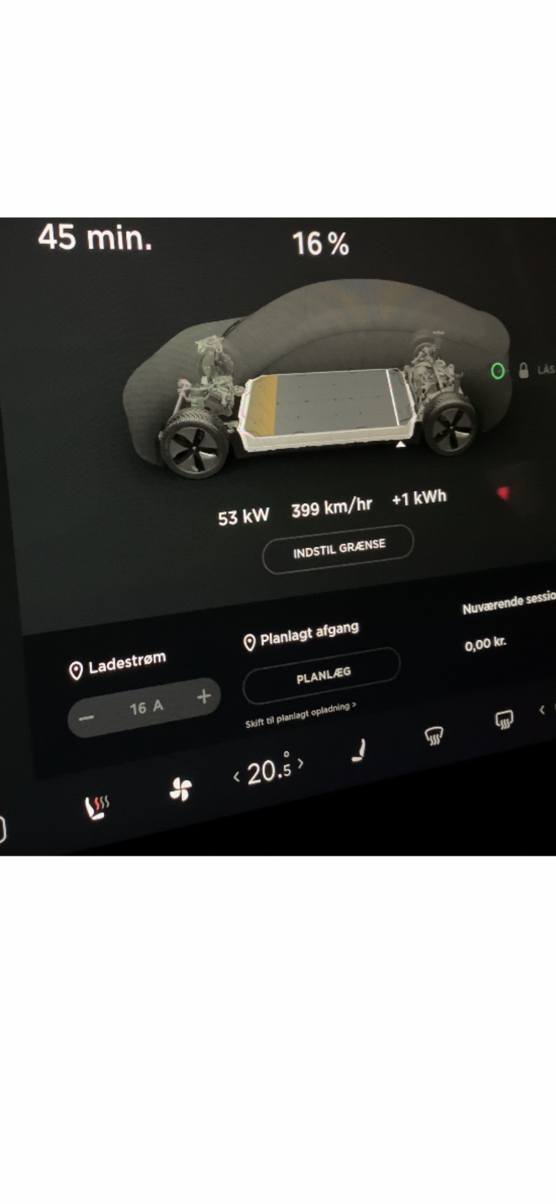

Jfk67 Jan 9 '21
Navi sat til SUC  forvarmet ca.10 min før afgang, ved ikke hvor længe men skal køre før det er varmt, men synes at 55KW kunne være bedre, men bilen er så fed og Autopilot er blevet min ny bedste ven, den er konge når man pendler 100 km dagligt.
Ice2EV Jan 9 '21
Enig, SuC burde være bedre end 55, eks 143 som Haverslev plejer at kunne give.
Med 16% tilbage på batteriet fra AAL og sydpå, kunne I måske næste gang prøve at ramme Randers SuC, der er vel ikke over 40 km fra Haverslev til Randers. Men I skal måske ikke så langt syd på.
