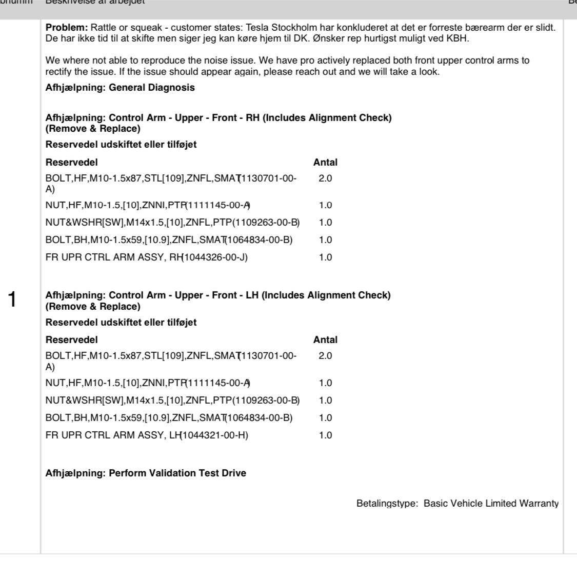

Min faktura fra 2021 - kun ca 50.000km på tælleren dengang.
Det er vist manglende/forkert smørrelse i bærearmens led der kan gøre at der pludselig gnaves i denne. Lyder som et gammelt piratskib der knirker… super fed reklame for Tesla i sommeren 2021 på Stockholms mange brosten ;)
Ift. bremser så skal de bare bruges ofte - især efter våde dage. Også vigtigt (mener jeg) at få “smurt” øvre og nedre kontaktflade på bremseklodserne mindst 1x om året. Jeg gør det når jeg skifter dæk hvert halve år. Tager 5min mere pr. dæk og minimalt med værktøj.

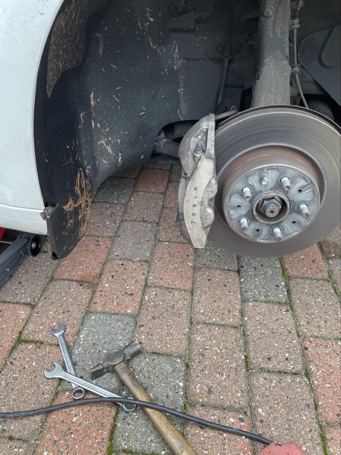

Ja i Vestjylland kan man få lavet lidt af hvert hvis man kender de rette. Men jeg er ikke indfødt, jeg er fra Djursland og her kan man ikke finde på den slags, så jeg må skuffe dem der mener en Tesla ikke kan synes uden fejl.  Har dog lavet lidt bremse service inden syn, adskillelse og rensning og smøring, og så fik skiverne lige lidt med roterende stålbørste på vinkelsliberen
P85DK Dec 6 '23
Det er ikke tit man ser en bænkhammer brugt til at lave en bremseservice :-)

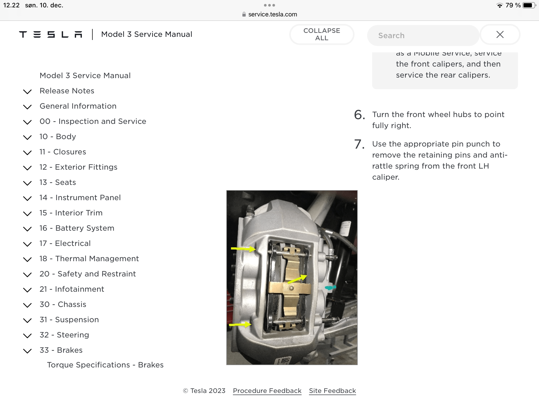

Ikke nemt, at få dornene ud, uden en hammer
ANJ
ANJ Dec 8 '23
Ja hammer er helt nødvendig ved bremse service på sådan en model 3
