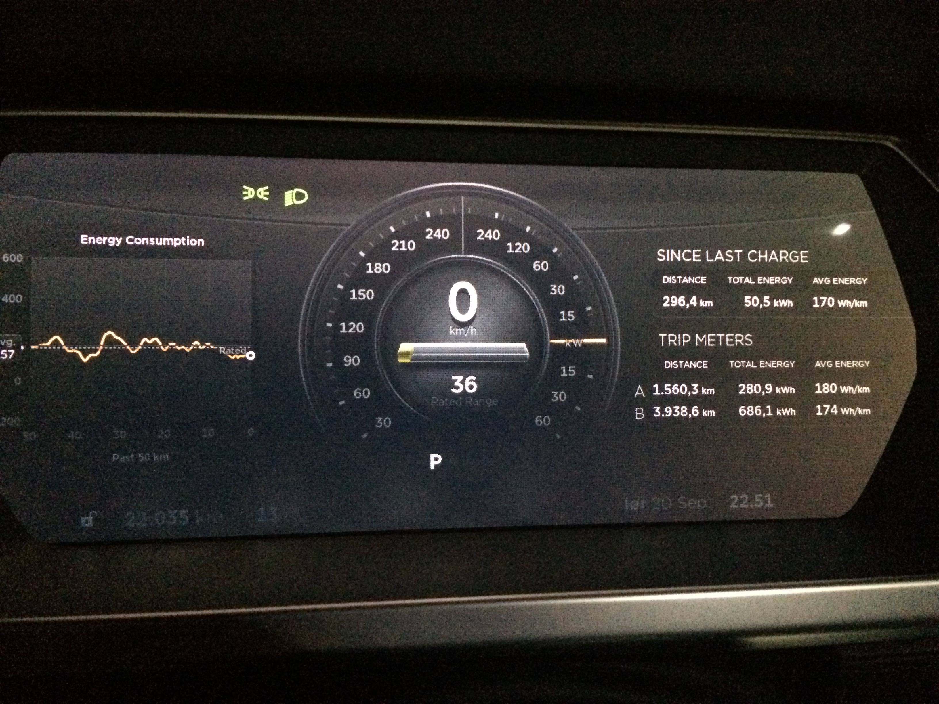

Fik ladet bilen op til 345km typical og kørte til Århus uden at stoppe i Middelfart, havde 25 km typical tilbage ved ankomst, turen hjem var på 270 km. Der blev kørt MEGET pænt fra min side, fartpilot på 122 km/t som maks og havde et snitforbrug på 214 wh/km. Jeg er stadig imponeret over i andre kan køre så meget længere end jeg kan, selv om jeg på det nærmeste kører morfar kørsel hele vejen...

Vores forbrug på motorvej ligger også på ca. 215 wh/km på motorvej. Den store forskel ligger i at vi kører rigtig meget på landevej, så derfor er vores totale gennemsnit kun på 173 wh/km - og Ja - jeg er faktisk Morfar, men det er Mormors (fruens) kørsel der trækker gennemsnittet ned. I benzinbilen kunne jeg nemt køre mere økonomisk end hende, men ikke i Teslaen. (frister måske også lidt mere at lege i den)
Kiefer Sep 21 '14
kajakj: Mit normale forbrug på motorvej ligger nærmere de 240 end de 210 wh/km, det var kun for at spare et stop i Middelart at jeg fik den så langt ned, jeg vil dog næsten tro at, den tid jeg brugte mere på selve kørslen, ville have svaret til den tid, jeg skulle have holdt i Middelfart med normalt forbrug.

Også mange tak for et super arrangement herfra, det var rigtigt fedt at få sat ansigter på!  – vi kørte fra Aalborg kl. 06 og var retur kl.23:30 i alt ca. 800 km. Vores forbrug var på ca. 245 wh/km med fartpilot på 130 km/t. Nommensen, der er endnu længere til ”sidst november:-) /Lasse

@Kiefer min erfaring er at man bruger mere strøm med fart pilot end at køre pænt manuelt :)
kajakaj
kajakaj Sep 21 '14
Ja - samme erfaring her.
T3S7A Sep 22 '14
Jeg blev jo snydt på vej hjem af vejarbejdet ved SuC afkørsel til Middelfart. Så selvom jeg ikke havde kørt alt for pænt fra Køge til Middelfart, valgte jeg alligevel at kører hele vejen til SuC i Randers. Kørte med fart pilot på 100km/t fra Lillebæltsbroen og til SuC Randers.
