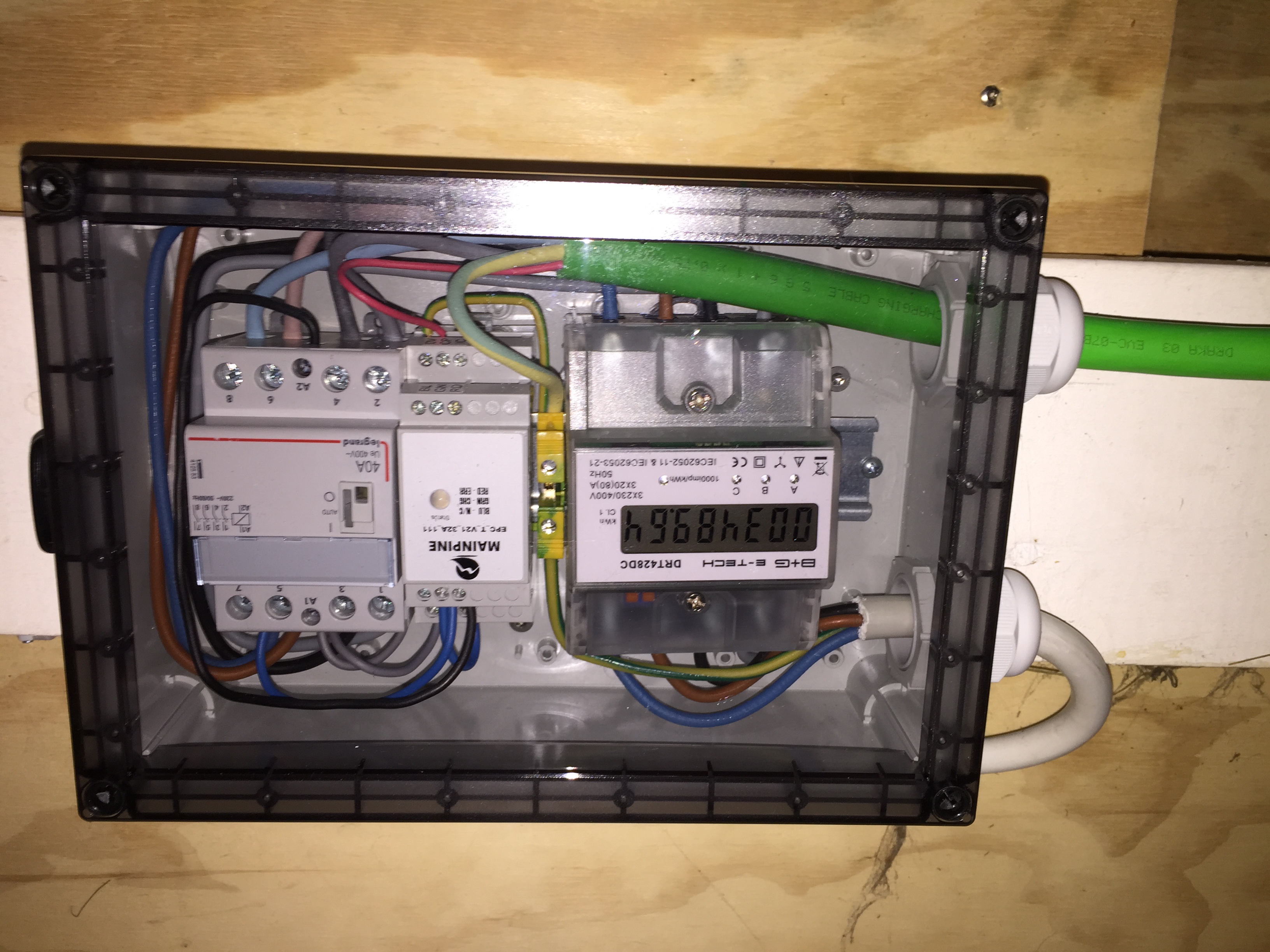

Bianco Mar 6 '15
Baseret på Mainpine, og med bimåler, så jeg kan afregne med skat (formentlig kun relevant året ud).
