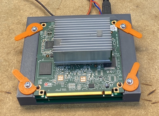

Jeg har her til aften fået udskiftet eMMC kredsen på det Tegra kort der sidder i min bil. Udlæsning skete ved at læse på kredsen INDEN der blev påført nogen som helst varme, og derved 0% risiko for at data kan gå tabt ved at overophede kredsen ved demontage.
Læste fint data ud, fik loddet kredsen af, monteringen og lodning er automatiseret, så heller ikke den store risiko for fejl her. Jeg lagde vist en lille film op af det tidligere, sat en ny kreds på og læst data ind på den nye. Fik samlet MCU'en igen, og kunne se den kunne boote op.
I morgen formiddag bliver MCU'en monteret i bilen igen ved Hinnerup Auto og så er bilen klar med frisk eMMC kreds :)
Løsningen som ham i Holland tilbyder med at indlevere enten MCU eller Tegra board, jae.. jeg kan til nød gå med til, at som virksomhed,  modtage en komplet MCU og reparere denne, da det er muligt at se den starte op både før og efter. Men at modtage et demonteret Tegra kort, det vil jeg nok aldrig gå med til, du har ikke en jordisk chance for at vide om det kort kan starte op eller ej. Ja du kan se at partitionerne ligger på kortet, men du kan ikke se om det er den korrekte software der ligger på kortet og om det i det hele taget virker. Risikoen er efter min mening for stor hvis man som virksomhed skulle kunne give garanti på reparationen.
Hvis der er nogen i Ålborg / Århus omegnen der har en bil med helt sort skærm, så vil jeg meget gerne tilbyde et gratis forsøg på at reparere denne inden den bliver sendt til Tesla for ombytning af skærm. Hvis der er behov for fejeblad sørger jeg selvfølgelig for transporten.

Der er jo flere ting i prisen, for det første er der et pænt timeforbrug på både at skille bilen ad og samle den igen, og så de tid det tager at få læst data ud, loddet ny kreds på og sendt data ind i kredsen igen.
Og så har det været udviklingsomkostningerne ved at få lavet løsningen, som stadig kan forbedres. F.eks. har vi nok en 6-8 brugte MCU'er stående der er blevet ristet, grillet og skilt ad for at finde den bedste måde at få læst data ud, uden at skulle lodde på kredsen, for at kunne sikre data.
Og ja, løsningen leveres her i sammen med Hinnerup Auto, mest fordi det er nemmest for mig, da jeg også bor i Hinnerup, selve reparationen foregår dog et sted hvor der er egnet professionelt udstyr :)
Når jeg sammenligner med prisen fra ham i Holland og så hvor mange timer jeg ved det tager, ja så har han en meget lav timepris ingen tivivl om det.
Forøvrigt, det med blot at sætte et tegrakort i en anden MCU, det har vi prøvet, det giver sort skærm :) Så nej, det er ikke muligt at teste om det kan boote fra en anden MCU, så jeg kan ikke se hvordan man kan kvalitetssikre reparationen ved blot at sende kortet ind.
Angående LTE, at vi ikke har sat det med som en option er nok lige så meget min skyld :) Jeg har en bil både med og uden LTE og kan ikke se nogen forskel i hastighed, så derfor tænkte jeg det måske nok var spild af tid og penge at sætte det i. Men er der ønske om LTE kigger vi gerne ind i det også. Kræver nok blot at Tesla er villige til at sælge os reservedelene. Og hvordan man kommer i kontakt med dem omkring det, ja det ved jeg så ikke...
Og Teslas granti på 4 år... ja hurra, de ved jo godt at deres MCU1 holder i 4 og og derefter dør inden for en meget overskueligt fremtid. Det er trods alt samme eMMC kreds der sidder i den "nye" MCU1 de sætter i. Jeg vil godt garantere at den kreds vi bruger fra Swissbit holder bilens levetid.
