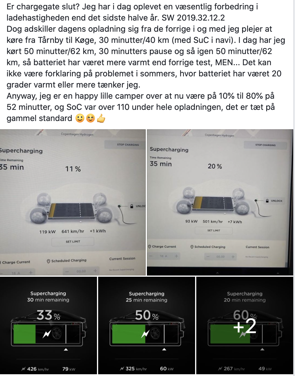

NikolajK
NikolajK Oct 17 '19
Model S ejere på FB melder nu at ladehastigheden er tilbage til normal standard efter seneste opdatering.

Klippet fra Tesla Owners Club Denmark på facebook.
