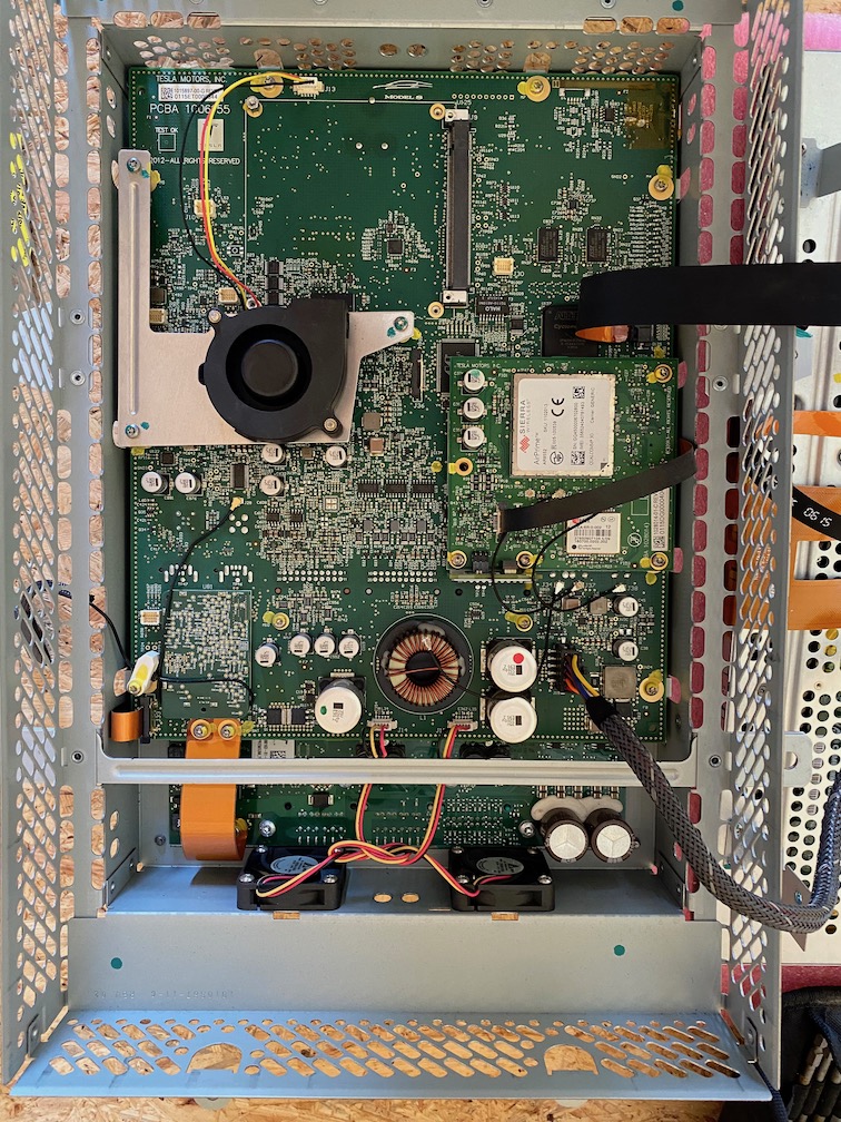

Lyder lidt mystisk at der pludselig skulle opstå larm fra en blæser efter udskiftning af eMMC kredsen. Der sidder 3 blæsere inde i MCU'en. Der sidder to i bunden af MCU'en og en oppe over Tegra-boardet:

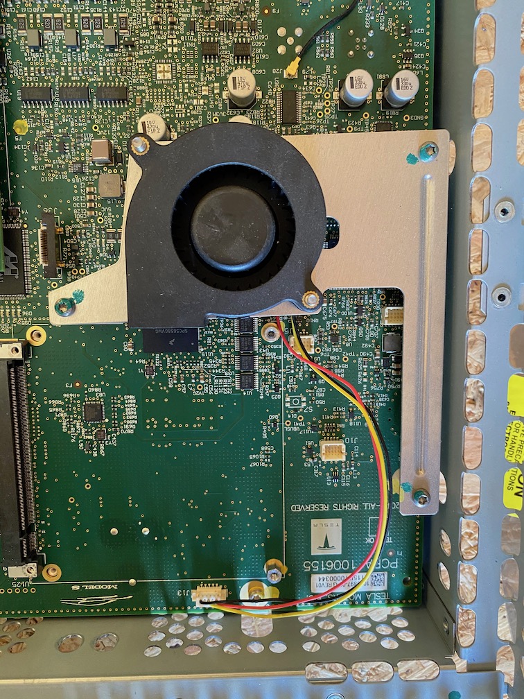

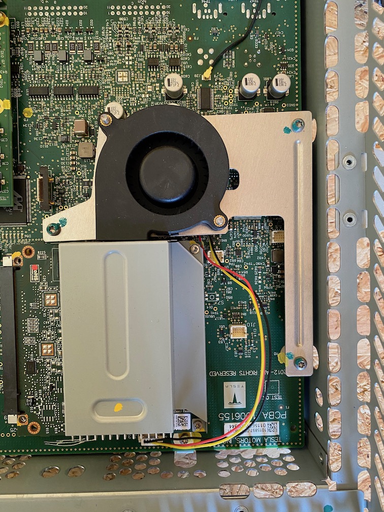

De to blæsere nederst rører vi ikke ved. Blæseren over Tegra-boardet, her gør vi det, at vi en gang imellem er nød til at tage strømkablet fra blæseren, fordi der ligger hen over Tegra-kortet.
Selve blæseren bliver sigende i MCU'en under hele processen. Den er monteret på en plade og det skal virkelig gå meget galt hvis man skal site noget ind i selve blæseren for at den kan gå i stykker. Jeg siger ikke det ikke kan ske, men det er pænt usansynligt.
Det er korrekt at der sidder en beskyttelseskappe over selve kølerippene, men sidder fast med to skruer der holder kortet fast i selve MCU'en, den kan man skubbe af kortet og man har nu adgang til selve Tegra-boardet:

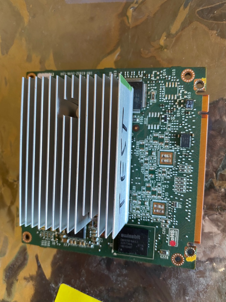

Som I kan se, så sidder selve eMMC processoren ikke under kølerippene, men ved siden af. Kølerippene er sat fast på Tegra-processoren med et tyndt klistermærke fra Teslas side og to skruer med møtrikker. Der hvor vi får kortene med kølerippe monteret, der sætter vi et nyt klistermærke på.  Vi modtager også kort, hvor kølerippene er afmonterede, der forventer vi selvfølgelig at de håndteres korrekt.

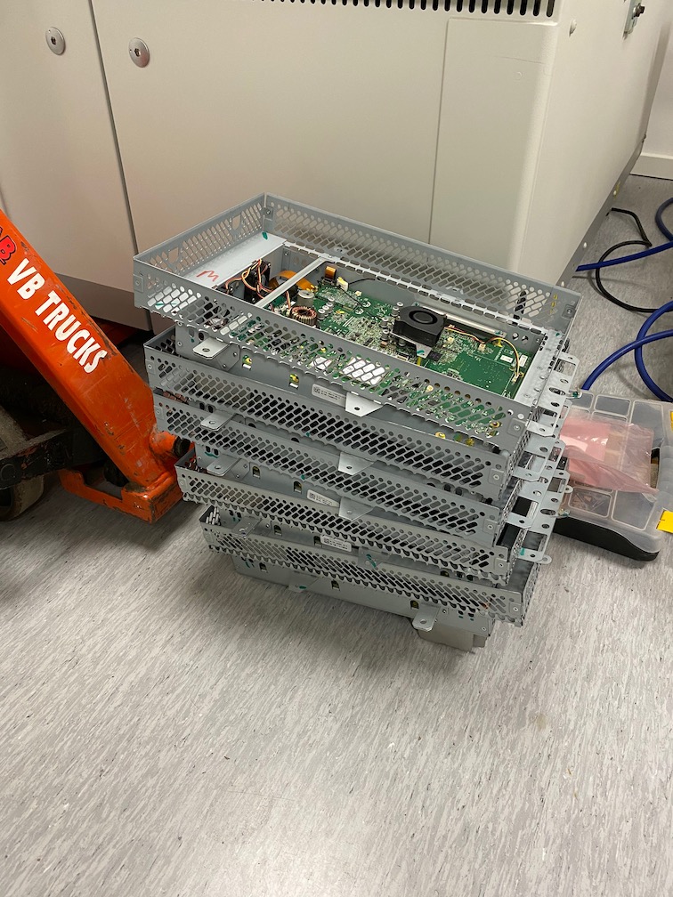

Men som I kan se på billedet har jeg masser af brugte MCU-dele liggende, det her udgør nok ca. halvdelen af de tomme kasser vi har :)
Så vil jeg meget gerne samle en pakke med et sæt (godt nok brugte) blæsere og få sendt over til Autoskadestuen så de evt. kan prøve at skifte blæserne ud og se om det afhjælper problemet.
Jeg er da helt enig ,med dig i at det er irriterende pludselig at have en mislyd et eller andet sted fra, om det så er MCU'en eller noget andet er jo sådan set ligegyldigt, det er stadig irriterende. Og hvis vi med udskift af blæserne kan se om det afhjælper er det da et forsøg værd.
Blæsere er bevægelige dele, og de kan jo blive slidte over tid. Og bemærk, at de to mindste blæsere, det er dem der sidder nederst i MCU'en, så tager man skuffen ud er det mest sandsynligt at det er dem man kan høre bedst.
