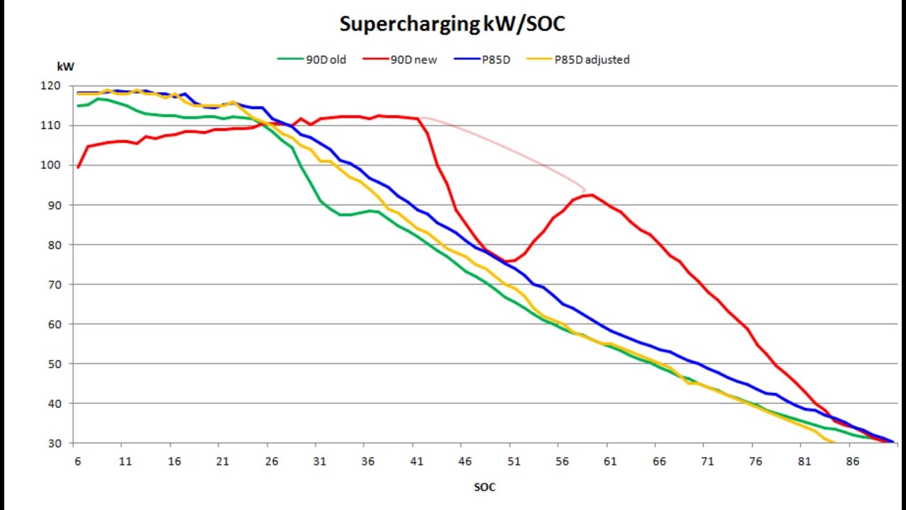

Jeg er en af de "heldige" der ikke har oplevet fald i range på displayet. Har en 85D fra 12/2015. Den viser 421km ved 100% og har gjort det siden starten af 2018 såvidt jeg husker. Den viste 428km som ny.
Jeg har dog oplevet lavere end forventet supercharging hastighed. Især i Køge. Tror dog mere det skyldes ladestander inkonsistens/fejl, end mit batteri. For efter jeg har flyttet bilen til en anden ladestander er ladehastigheden kommet op på det forventede.
Min ladekurve følger næsten altid den samme som den blå P85D på nedenstående graf. Men som regel lidt bedre hastighed faktisk.Har ikke bemærket nogen ændring på det seneste, men det er også ca. 1 måned siden jeg sidst var på en supercharger. Jeg er nu på 2019.20.4.3 og melder tilbage hvis jeg oplever ændring i ladehastighed/mønster.

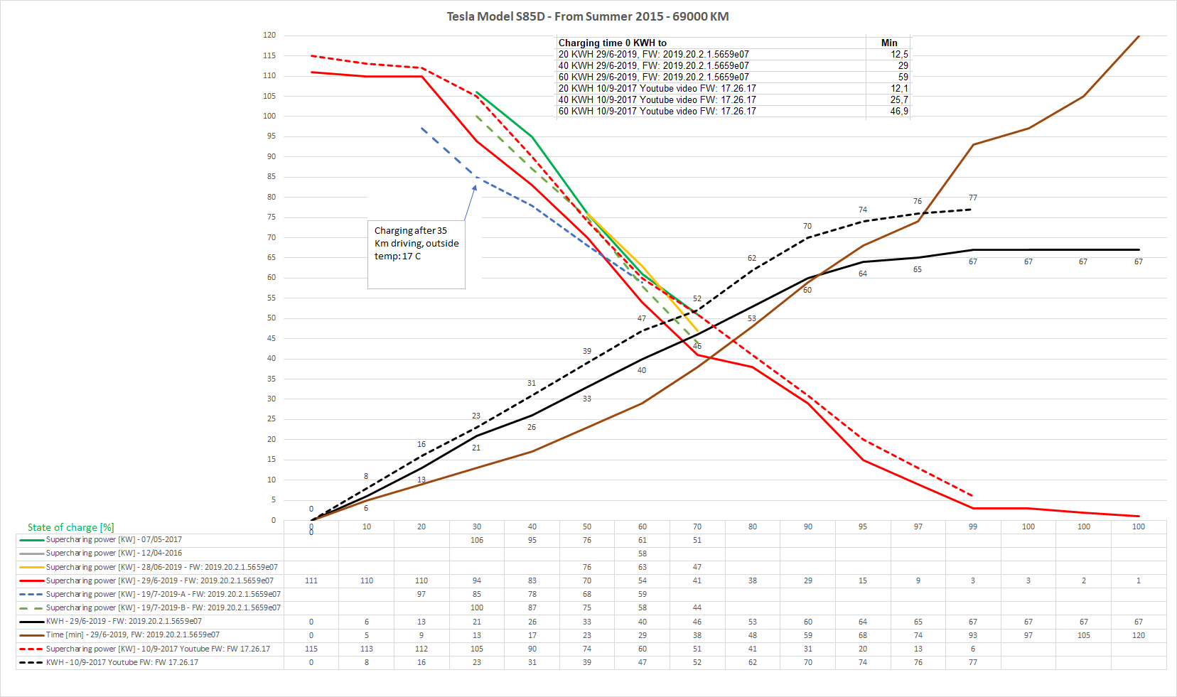

Nu startede denne tråd på baggrund af mistet range. Reduceret ladehastighed siden kommet til.
Jeg tror ikke at dette er en software bug, men en bevist handling fra Teslas side fordi der er et problem med batteriet.
I nedenstående excel skema, er der inkluderet data fra en 85D fra 2017, som svarer meget godt til min egen 85D i 2017:
https://www.youtube.com/watch?v=RNd6FsTC6eA
Skemaet dokumentere reduceret ladehastighed og reduceret batteri kapacitet

Jeg har ingen erfaring med Abetterrouteplanner, så det kan jeg ikke vurdere. Men hvis du har et 85 kWh batteri, så kan du sammenligne med den blå kurve i graften, som Jabba præsenterer i indlæg #231 lidt længere oppe i tråden. En tommelfingerregel er også, at du med et varmt batteri kan forvente ca. 115 kW op til 25% SoC, ca. 75 kW ved 50 SoC og 45 kW ved 75% SoC. Hvis du kan huske disse 3 værdier, så er det nemt at tjekke, mens du lader.

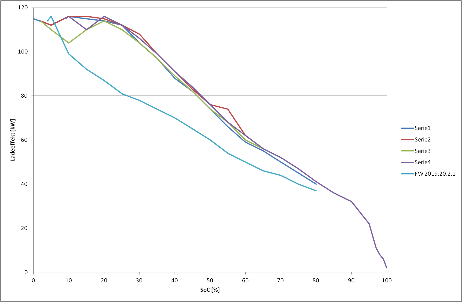

MOS Jul 25 '19
Jeg har i går noteret mig, at jeg har signifikant nedsat ladehastighed på SuC. Det er fuldstændig på linje med min fornemmelse fra et par tidligere opladninger på SuC, men denne gang har jeg omhyggeligt noteret ladeeffekten og sammenlignet med tidligere noterede ladekurver. Det er tydeligt, at ladeeffekten er markant nedsat med op til 30 kW.
En opladning fra 0% -> 50% SoC tager nu 27 min. mod tidligere 23 min.
0% -> 80% SoC tager nu 59 min. mod før 49 min.
Altså nu op mod 20% længere ladetid.

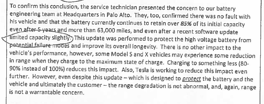

På TMC forum har en US bruger fået et skriftligt svar fra Tesla, efter at have reklameret sagen til NCDS.
Læs den vedhæftede PDF:
https://teslamotorsclub.com/...ware.154976/page-100
#1996
Tesla tilkendegiver, at de har ændret softwaren og reduceret rækkevidde, men hvis alt er OK, hvorfor ændre softwaren
MOS Jul 25 '19
"Also Tesla is working to reduce this impact even further." Der er altså håb forude, formentlig venter en snarlig softwareopdatering, som forhåbentlig retter lidt op på sagerne.
