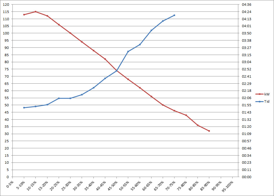

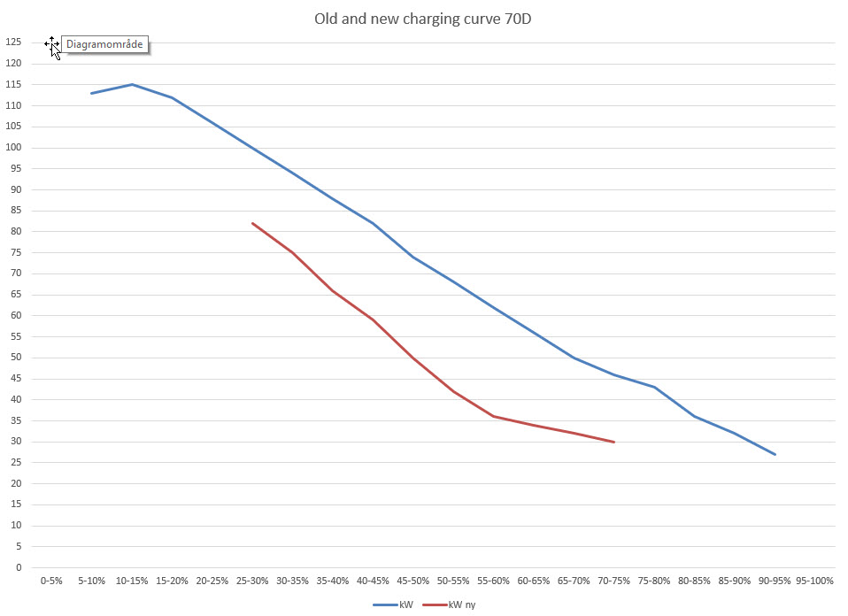

Vi var en tur på Als i går. Skulle være der kl. 14.30, så var kørt tidligere pga. ferietrafikken. Vi kom tidligere til Rødekro end forventet og kunne lige så godt lade på vejen ned. Da vi ankom var der allerede 8 biler der, og havde derfor ikke store forventninger til hastighed. Vi fik dog eget ladepar, men i løbet af 5 min var Rødekro's 16 pladser besat. Vi ankom med SoC på 53% og skulle lade til 86% for at have til turen retur til Silkeborg. Hastigheden var ikke over 34kWh ! "Normalt" ville den starte ud med ca. 63kWh. Men der var jo mange biler. Så da vi kørte hjem i nat, skulle knægten tisse, så vi tog et kort stop i Rødekro igen, så kan kunne komme på McD. Kl. 0.05 var vi de eneste der holdt i Rødekro, og SoC var igen ca. 53%, og endnu engang fik vi kun 34kWh.
Fuck de har rykket den ladekurve - som jo i forvejen er lidt fesen på en 70D........Jeg er godt nok glad for at vi ikke skal helt til Italien i år, men "kun" skal til Berlin. Ladetiderne vil godt nok være markant højere. Det kommer til at tage evigheder at lade bilen.
Her er min "Gamle" ladekurve. Vil se om jeg ikke kan få den opdateret når vi kører til Berlin

127,7 km motorvejskørsel inden jeg ramte Randers med 22% SoC kl 7:56 – jeg var den eneste der var der. Jeg fik lavet en ny kurve, og her et par nøgletal:
Ved 53% SoC var ladestyrken nede på 44kW (Lørdag fik jeg de 2 gang jeg var i Rødekro 34kW med SoC på 53%).
Ladetid fra 22%-62% = 28min, 22%-76% = 45 min = 35 kWh
Ladetiden fra 70-75% var 06:20 min, tidligere tog det 4:19 min
Kurven viser at ladeeffekten er faldet mellem 16-26kW fra tidligere !
Da jeg satte ledningen ind røg den faktisk op på 106kW, men i løbet af de første 15-20 sek droslede den ned på 91kW

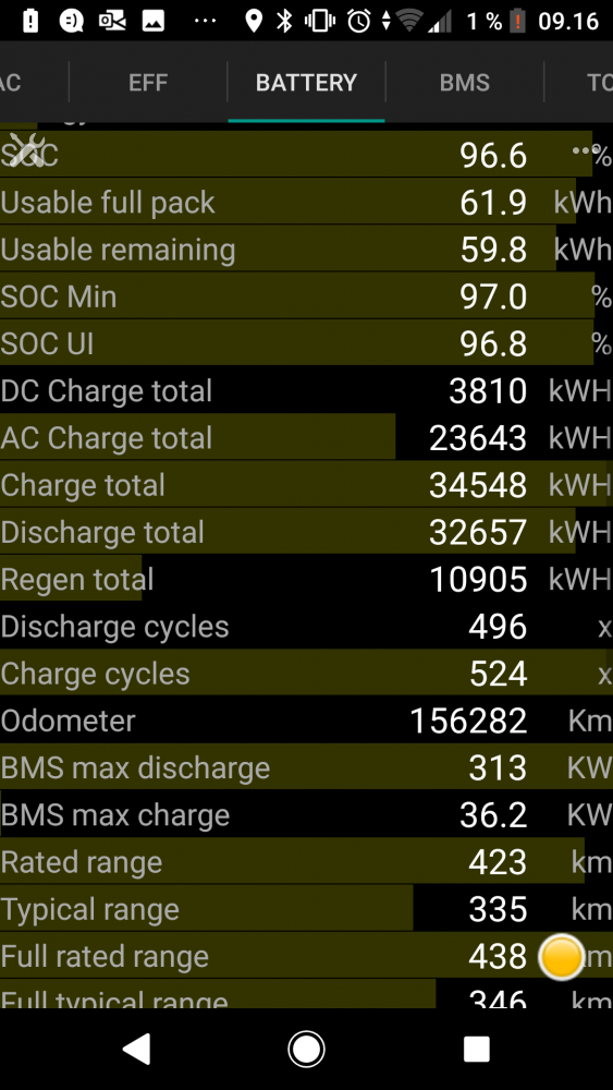

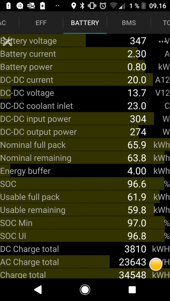

PS jeg fik RobertJ til at udlæse batteri status, og det så fint ud. Og som man kan se er det jo ikke fordi der er brugt meget DC ladning
