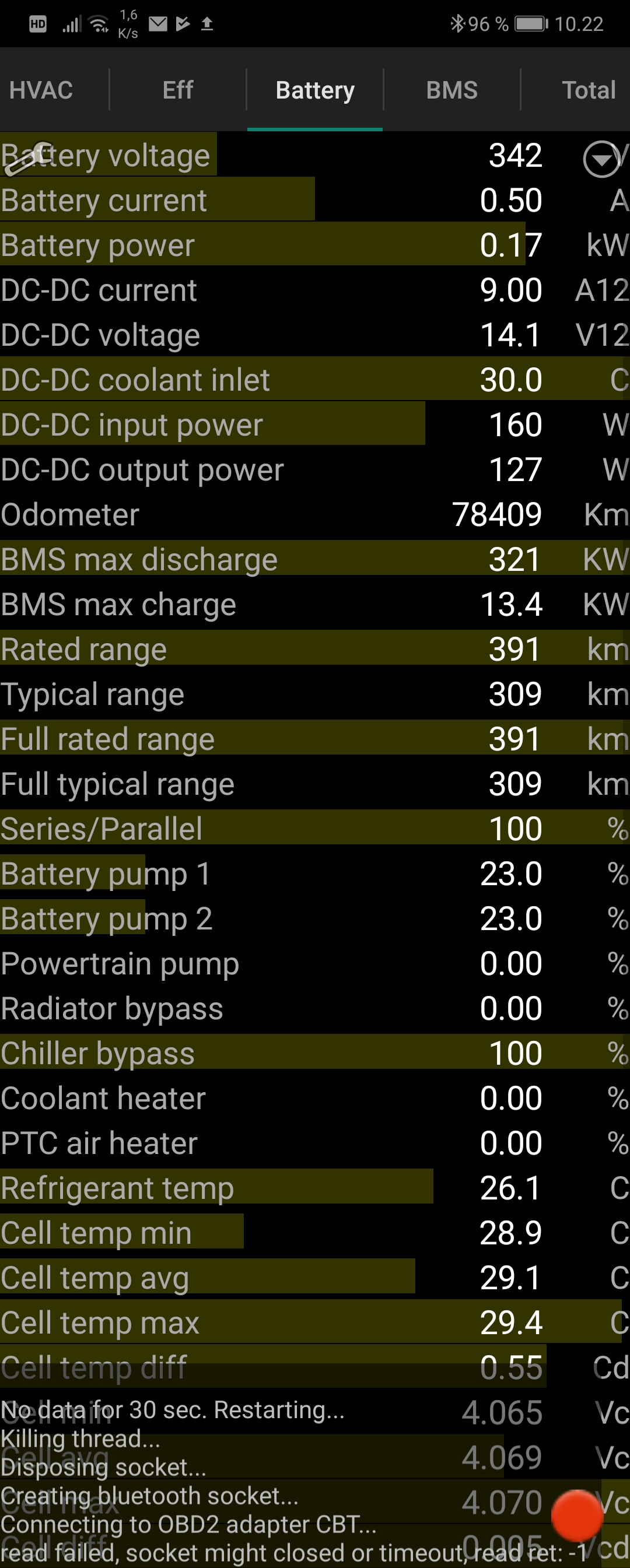

Så har jeg scannet min S70D ved 100% opladning.
Ikke opløftende...ca 4,07 Max cellespænding .
Andre der har data ?

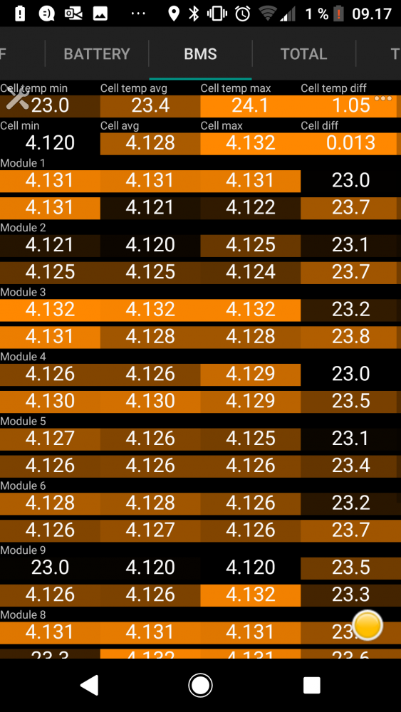

Jeg kan tilføje det sidste billede med spænding fra min 70D - som supp. til de 2 de ligger lidt højere oppe. Men min ser så da godt nok generelt lidt bedre ud end din. Min var med en SoC på 96,6 - da jeg lige skulle køre ud til RobertJ
Mit batteri er som skrevet tidligere refurbished. Og jeg har kørt ca. 80.000km med det. Hvad det har været brugt til inden jeg fik det er der jo ingen der ved......

@KimT...Hvad var din typical range ved målingen ?
KimT Jul 11 '19
Kik på de 2 billeder lidt længere oppe i tråden - 335
