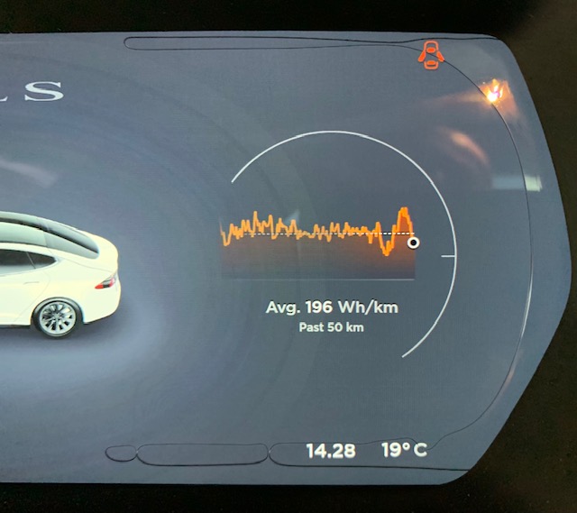

Min ser efterhånden sådan ud - det bliver værre og værre med varmen.
Præcis sådan min skærm ser ud, varmen har bestemt en indvirkning.
Så går den ikke længere. Jeg har gået med tanken om at købe en brugt skærm til IC, men så er der jo risikoen for at den også bobler med tiden. Min MCU1 virker upåklageligt, så det er også lidt spild i min verden, men IC er nu så slem at den SKAL skiftes. Så MCU2 opgradering er bestilt og så er den selvfølgelig i restordre uden forventet dato ...
Min er også begyndt at boble. Skal man skifte hele skærmen? Hvad koster det? Det kan ikke være billigt!?

De kan vist købes for omkring 3000 brugt i Norge.
P85DK May 17
Du skal kun skifte skærmen, da selve elektronikken er kodet til din bil, hvis du gør det selv. Så du skal ikke købe en brugt, heller ikke for at skifte skærmen, da den også vil boble på et eller andet tidspunkt.
Tesla skal have omkring 9.000 for den, men de skal kun have 12.000 for opgradering til MCU2, hvor du får udskiftet både den lille og store skærm +  opgradering til 4g, netflix etc.
